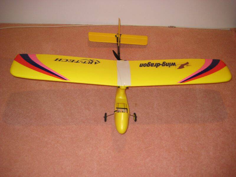

剛從雜物堆中找出八、九年前的三動翼龍,測試裝置一切正常,充好電池便到球場試飛。昨天風很大,起飛到四、五米高便被風吹到仰頭,連忙收油,結果失控像風車般落地轉了兩圈,尾平行翼移位失敗而回,昨晚搶修完成,今天再試。今天風勢稍緩和,迎風用手扔出,最初還可以直線飛行,剛想收油降落,突然側左機翼垂直地面落地,幸好無大損傷。再次用手扔出,想稍作右轉,這次右翼垂直地面落地。第三次剛轉半個右彎同樣右翼落地。想請問各位大大:1.翼龍是否不宜有風飛行?
3.如上述情況,要怎樣打舵才可救回?
多謝指導!

看起來機子應該是沒有副翼.只有靠尾翼轉彎..
雖然無法從描述中找到問題.但建議先確定你的動作方向是否正確.
然後再拍一張全機的照片讓飛友了解機子的特性..
你說的問題應該是失速掉落.檢查看看前面說的動作方向,
再看看動力線有無偏移過大.還有重心.. .
最好找機會去飛場問問有經驗的飛友最快了... fyi

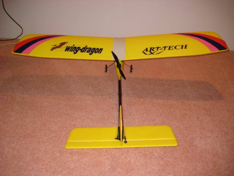

您說得對,這是部三動機,靠尾部控制升降和左右,說明書和CD聲稱可慢飛,網上現在售賣四動無刷。附上機子的全部,請多多指教! wg 002.jpg wg 003.jpg wg 004.jpg

基本上高翼機在強風中飛行是需要一些經驗與技巧的!!
早晨10點之前的風會比較小,在微風中會比較好飛喔!!

後推的馬達要有上偏角.丟出後就偏左右墬落表示初速不足而失速了.看照片覺得你的機子好像不正,最好找老手現場幫你檢查一下各舵面及主翼安裝是否準度夠,馬達偏角要對.最重要的是重心要偏前一點才穩定,重心偏後的飛機一出手容易抬頭而失速.要壓降舵飛行的機子是很難飛的.

多謝各位的指導,兩次試飛風都頗大,起初還可以直線向前,突然側身,來不及反應便失控落地,會接受各位的意見,挑個微風的日子再試,令沉睡了8年的機子升空。
