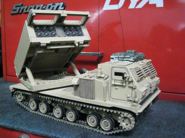

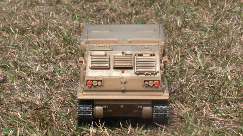

UNIMAX   RC  M270 016.jpg UNIMAX   RC  M270 013.jpg UNIMAX   RC  M270 014.jpg UNIMAX   RC  M270 015.jpg UNIMAX   RC  M270 007.jpg UNIMAX   RC  M270 008.jpg UNIMAX   RC  M270 009.jpg [localimg=400,300]4[/localimg] UNIMAX   RC  M270 010.jpg UNIMAX   RC  M270 011.jpg UNIMAX   RC  M270 012.jpg UNIMAX 做的坦克和實車比起來有蠻多地方失真,且設計有問題,拿路輪來說,右側的第3和第5路輪懸吊要向上擺時會頂到第2第3惰輪,懸吊跟本無做用,要將第2第3惰輪切下往前改位置,第1第6路輪懸吊要向上擺時會頂到第1第4惰輪,所以左右兩側第1第4惰輪要切下,惰輪切薄一點再黏回最扯的是右側路輪懸臂方向前後巔倒(虎王路輪懸臂方向就是一朝前一邊朝後) 路輪懸臂因該全部向後,我還重新上色(功力太差),檔泥板改橡膠片,不過還蠻好玩的,音效還不錯!就是有些地方要稍微修改.

發表於 2012年3月7日 06:54 PM | 顯示全部樓層
這照片是修改前還是後?
 樓主| 發表於 2012年3月7日 08:55 PM | 顯示全部樓層
是修改後喔
修改前是長這樣
