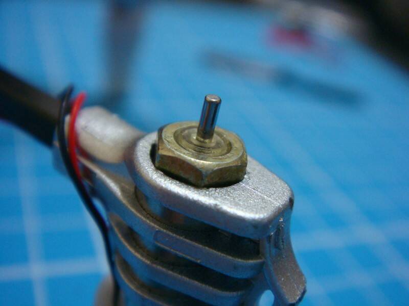

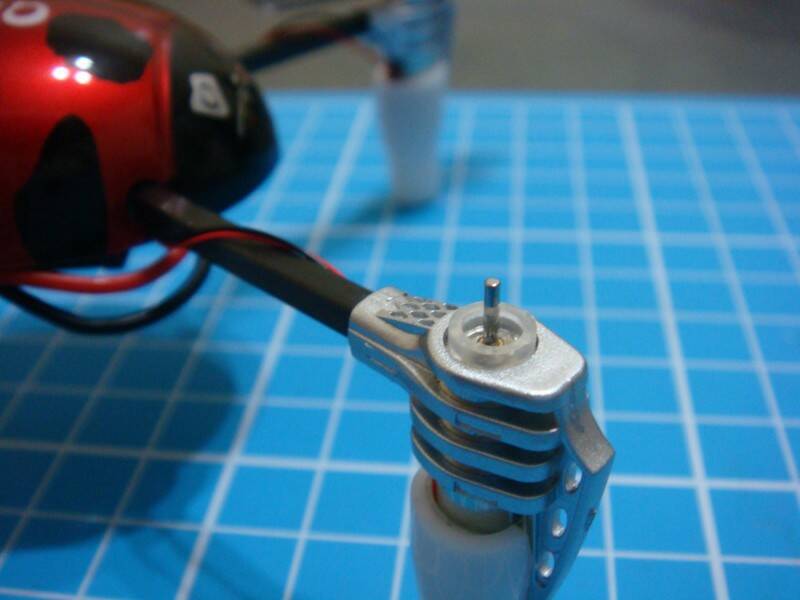

<<馬達保護裝置>>
不知道各位大大是否還記得這種東西呢!?
其實不要小看這東西小小的像似無作用,這可是對翻滾瓢蟲極為重要呢!
沒裝的話翻滾失敗摔機,馬達蓋就直接跳出來給你看 XD
這可不只槳噴掉不見/斷掉缺角的問題,馬達蓋跳出來合回去多半那顆馬達都是直接要買單的居多。
這是之前的版,唯一有問題的是只有...槳噴掉,這個膠圈也會跟著噴掉 XD 除非黏在馬達上面啦
上圖是最近新改進版(感謝高雄莫XX天所提供試用品),變成一顆螺帽~但重點來了,主角是這小小一片的墊片,這墊片本身表面光滑非常合適也不會對槳在運作時有阻礙。
但缺點也是一樣...槳噴了,這墊片也跟著噴掉 XD
解決辦法不是沒有,請直接上3秒膠先把墊片黏在螺帽上面,再把螺帽壓進去馬達座裡剛剛好卡住就夠了,怕螺帽整個噴了也請把它黏在馬達座上也可以。
而這螺帽其實也不用怕裝上會太重啦,這好像是鋁製的蠻輕巧的
