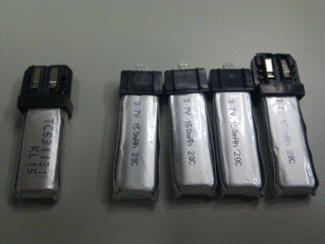

就是直接換頭就可以嚕  要動烙鐵就是  實驗性的改了一個mSR的電池  最右邊那個 最左邊的是911的   原本的120mah 賣120 跟搶劫沒兩樣  飛行沒問題 還多了30mah  只是重心比較後面一點點 也還在可控制範圍內  若是把電池都換了 之後調一下拉桿 配合重心位置就好

你是用別種電池+911黑色頭
但是黑色頭買不到阿
我是要直上別家的腳架包含不同的電池卡榫機構
這樣奈米黑色部分不用改 可以直上
不同的意思阿
