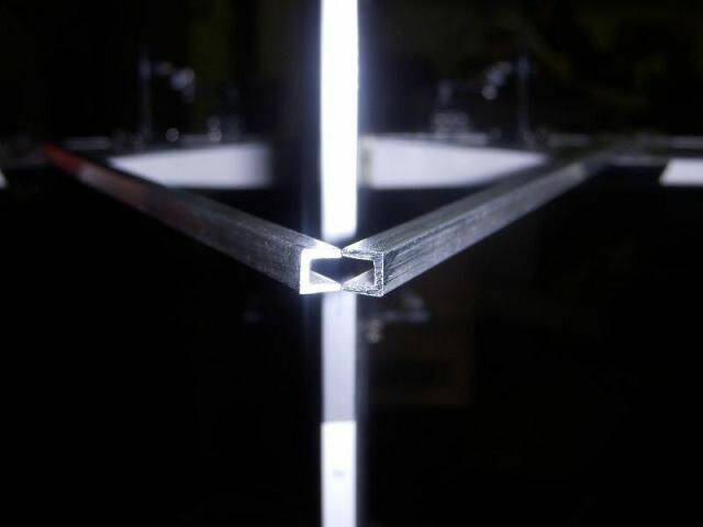

測2片升降舵片
可鋸2支直的鋁條.或是其他直的輕的東東都可以
來量看看2片升降舵是否有對齊
2片對齊後
給它..拉升舵和推降舵
看看2片動的角度和速度.是否都有(一至對齊角度來行走)....
