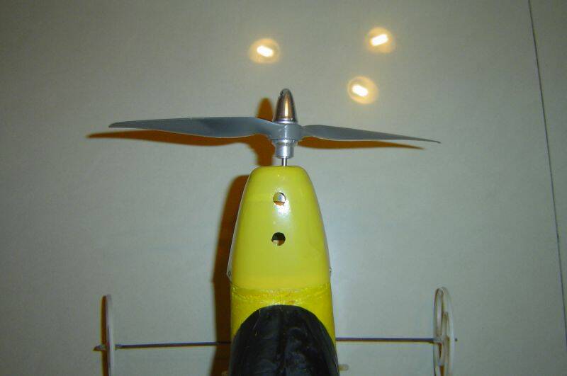

飛機左偏的原因有很多,如果是螺旋槳在前面的前拉機,為了抵消螺旋槳產生的扭力,馬達需要右偏飛機才會直飛喔!!沒有右偏的飛機起飛時就會左偏,角度要偏多少度才夠又與你所使用的馬達與螺旋槳及機型有關....另外飛機的重心是否正確也是個重要的因素,所以下次最好與飛友一起飛才能比較快上手喔!!
祝  飛行愉快!!
[ 本帖最後由 xyz2345672003 於 2012年3月5日 07:29 PM 編輯 ]
機頭向前由上往下看 馬達要右偏
機頭向前由上往下看 馬達要右偏
