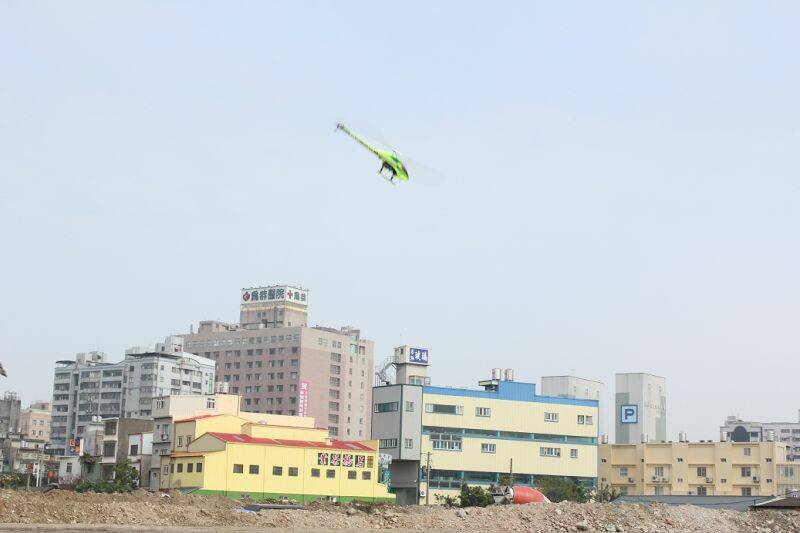

昨日首航成功.
但也出了一些小插曲.  因為再充電時,忘了TP電池上有個圓形小插頭
須連接後才可進行充電,結果電池充電線燒壞囉!
必須送回原廠修理
只能用舊的亞牌4600mah-40c代替
再測試兩趟後,電池懷孕了~~有8個月大
操控方面,大V-BAR實在有夠穩定完全不走位
真的是一分錢一分貨
最擔心的就是天蠍星的130A電變配天蠍5430-540KV馬達
結果無事.真是好加在.
可能是定速訂得很低.IDLE1設在51%就有1900RPM. IDLE2設在60多%轉速就有2200RPM.
由於4530的KV值太高加上原廠配22T馬達齒. 終轉速過高  所以馬達輸出設的很低. 無法發揮 馬達的力度. 加上只用了亞牌4600MAH電池( 舊電池 ).
決定明天換上亞牌的MX510KV馬達 再試試. 這樣也比較不會擔心130A的電變問題.
等零件到後在換上20T的馬達齒配天蠍4530.  設13度PITCH.  這樣應該就會很噴了.
小弟我準備了2隻遙控器(什麼手都有). 下禮拜如果好天氣. 會帶去頭前溪給對SAB700有興趣的飛友們試飛. ( 當然也要有一定的技術才可試飛 ) 因為摔壞了沒零件可修     .
時間會再公布.
感謝支持
