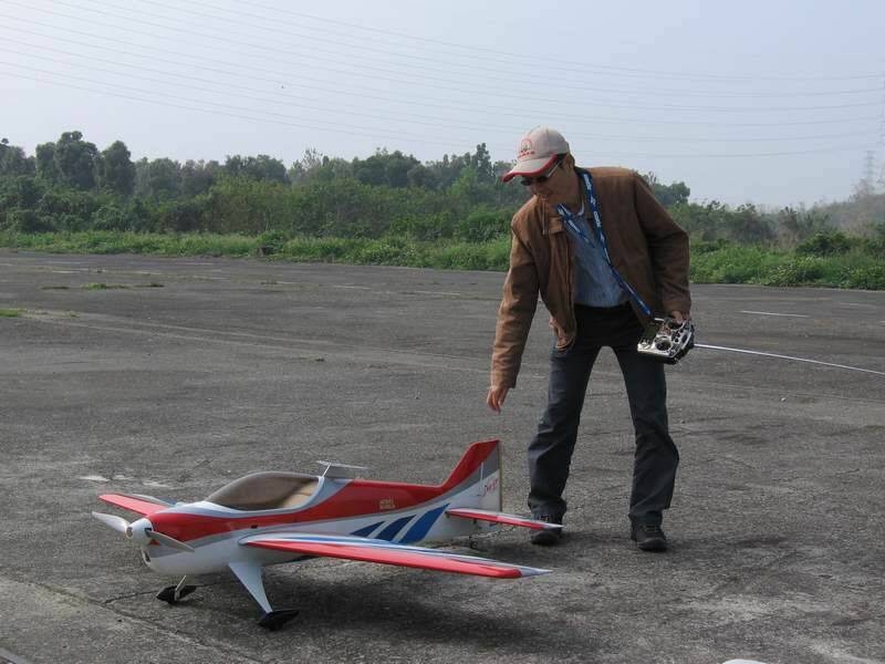

一、今日還是有多位飛友前來打卡........真是幸苦啦 !
IMG_8417.JPG IMG_8419.JPG IMG_8421.JPG IMG_8420.JPG IMG_8422.JPG IMG_8431.JPG IMG_8432.JPG IMG_8437.JPG IMG_8438.JPG IMG_8439.JPG IMG_8440.JPG
二、又一顆 新引擎準備服役........
三、單機表演:
