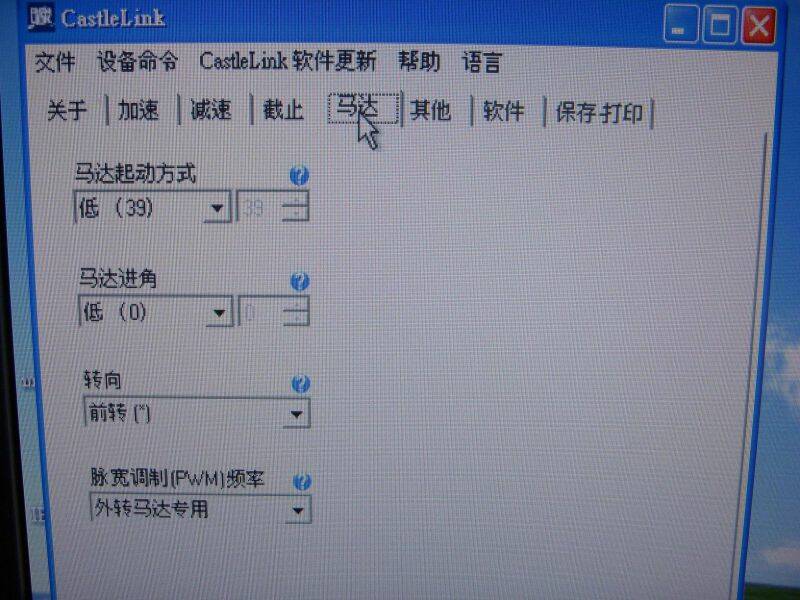

我的2米F3A,Plettenberg Advance 30用Castle Creation ICE2 120HV,不知是哪里设置有问题,空中油门缓慢加油时总听到很响"CHOUP"的声音,疑似失步的感觉,有一次飞行中突然停止动力,紧急下来检查却是正常,记录显示8000多转(APC22*12,是否转速过高?)
目前我的设置为: PWM用8kHz,煞车默认50%,Timing忘了,其它基本用默认值。

同问这个问题。我的HACKER A50 16L V2也是用CC的120H的电变。跟斗全收油门下来慢给油门改平飞时候也出现这个问题哦。怎样解决捏???同问同问。。。刹车是SOFT那个档,TIMING是5度。。试过往高设置,也是一样哦。

這是timing和馬達lost Synchronization.
RCU上Dave Lockhart(CC廠代表)回答過N次了.把timing換到零度, soft start,煞車低於30%.
CC timing的定義與Jetti相反,Jetti外轉用20度.市面上一堆彷Jetti的ESC也一樣要用高角度. 但在CC則要往低角度走.

Hacker A50 16L馬達....忘記了.偶好像是這樣子設定........
