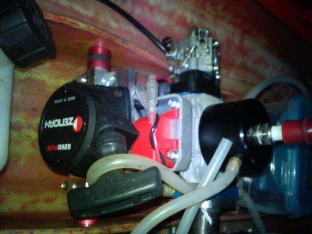

又一段時間沒發動了,請問各位仙角~  尾軸角度取直還是向下5度好?

根据跑船情况决定
船头抬不起来一般取轴向上1度
实际调试都是正负2度内
發表於 2012年2月28日 11:02 PM | 顯示全部樓層
好船 你那顆小松是WT-257版的 V型艇船軸持平是最佳狀態,一般航姿是靠壓水版來做調整,除非重心偏移太嚴重才會調整船軸角度,小弟拙見供參考!

以小弟作賽的見解....
如重心正常...是用o度最好!!
但後著還是要用不同的槳來配搭
船主這船型可用...Prop Shop 的7015/3 槳會有不錯的表現

有沒有很熟悉呢  這就是您割愛的那顆

請問三葉槳會不會拖不動啊? 目前尾軸依照您建議調整為0度
