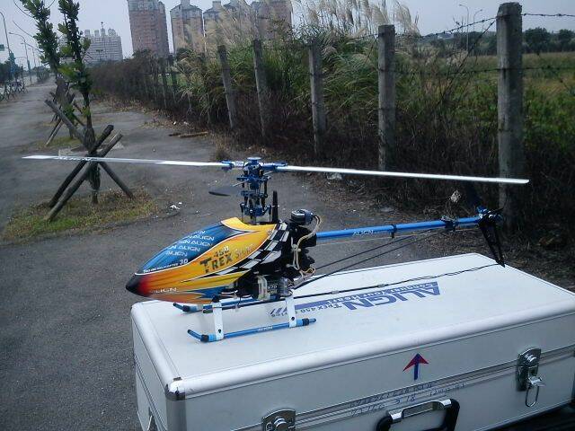

慶哥您好:您是越飛越高級了,這台很漂亮,但陀螺儀架空的目的為何?教一下吧!!!我剛剛有再看一遍請教文,還真的有點看不懂,現在已更改一下,應該會看的懂了!!!謝謝..........................
