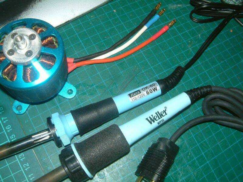

剪多少? 不會是剪到漆包線吧? 真要如此就小心把漆刮掉. Good luck!

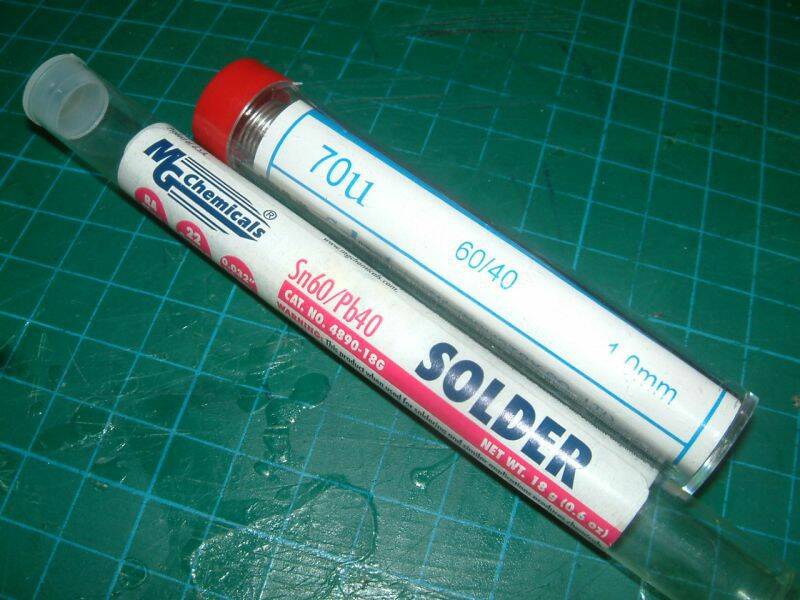

使用Sn60/Pb40錫和鉛比例會比較好
使用60W焊烙鐵就足夠
變電電線剪短

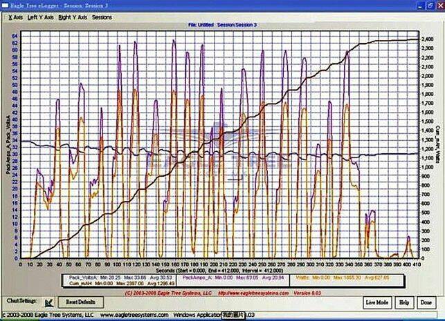

范大,CC ESC用PCB當current shunt,電流高估5%很正常.你的實際電流與瓦特數應該打九五折. 你也可以用EagleTree去驗證. EagleTree是用Hall sensor測電流,誤差在1%以下.反正你爬山爬不完,給你些題目繼續蓋台北一四零......

偶只有使用老鷹樹飛行記錄器.
機機實際在天空飛來測
偶只能做到這樣子
Hacker A50 16L
發表於 2012年2月28日 03:16 PM | 顯示全部樓層
叫你飛? 沒搞錯? 還不如叫你把肉鴿磨出來
不用飛機,不用花錢.所有裝備便便都有. 把馬達放試車台, CC ICE 80HV與EagleTree串聯起來起動,記錄二者電流作比較就可以了.
