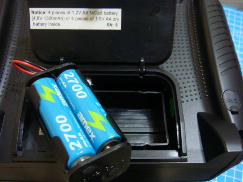

主角的背面,左下、右下跟舊控(WK系列)一樣,一個是3.5mm音源孔(接模擬器或教練連線用)、另一個是電源孔,而電源這插孔要注意一下若是使用低自放3號充電電池(鎳氫)可以拿323B(請參考下圖)的插頭來用剛剛好,若是使用一般低C數改的鋰電池最好是不要插,小弟聽說會燒了東西...

哈哈~小弟就是用這電池,雖然說這電池
(鎳氫)是好幾年前隨便買的因為便宜...,也用沒幾次就放著放到現在剛好有機會拿起來用,還沒壞捏...雖然它不是低自放的,但充飽控還是可以開整個下午不關機都沒問題

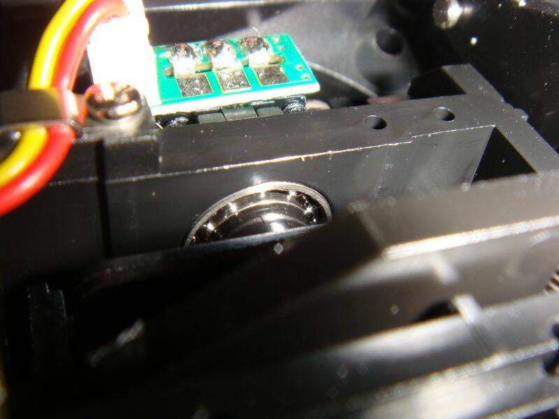

控的整個電路板,算是核心~這地方若與WK版相比的話就差多了,光是搖桿的電位器...WK版做得挺無言的
(用久了中立點會跑掉或抖就是這裡出了問題)
這就是電位器,看看是不是固定得挺牢靠的。
這裡就是差別了,搖桿上軸承真不是蓋的,整個操控手感比起WK版真的滑順很多,因為WK版的控用久了就會些許卡卡的,有點不順差別在於..."當你要做定點停旋時"可以更穩定的讓機子定在半空,也就是說細膩度大增。

控的整個電路板,算是核心~這地方若與WK版相比的話就差多了,光是搖桿的電位器...WK版做得挺無言的(用久了中立點會跑掉或抖就是這裡出了問題

回復 2樓 stan0082 的帖子
哈哈~控的模組拆換只是比如而已,這部份也還好只有5顆螺絲而已(再加鎖模組2顆十字螺絲 ),若有高人能實現就更好了...(提示一下~背面殼很大空間若能實現模組大可開洞做個活動門隨時拆換 )
至於綁控問題,想想未來還是有必要換新系統,畢竟雜訊會越來越多,當然失控比率就會提高(目前來講WK版還算OK,只有偶爾發生過NO控[在家裡飛而已...]),機子綁控...這問題不大啦,變通一下就馬上變新機種了...=0="
例 G-CP=>>Mini CP & G-CP=>>V120D06CP,呵呵~這些例子都是小弟親自改好的。
手感順手度WK 與 DEVO相較下,真的差很多~要實際體驗才能感覺到,光是我在這講到口水噴光,不信的人大有人在唄。
至於控的電位器部份,您可以抽空拆開手上的WK-2801pro比對一下小弟所PO的照片,看WK版的電位器是如何被固定住,而DEVO的電位器又是怎麼被固定的,WK版控就是因為固定電位器的部份鬆掉或是改什麼手的時候不小心動到有移位而本身沒有察覺,就會造成電位器不精準,查看搖桿的監視器才能發現有沒有跑掉或抖的現象。
還有會抖的現象就更難了,電位器可能接觸點久了有氧化(電子產品常有的事),或者是彈簧鬆掉...等大概這些。
