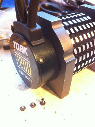

本來想拆開馬達背蓋直接從裡面重焊加長的馬達線,結果拆三顆螺絲斷兩顆
超想罵髒話的........請問大家這還有救嗎??

用電鑽(鑽頭直徑要比原本的螺絲小)小心鑽穿後重新攻牙即可

好像有專門處理工廠以電解的方式處理斷頭的螺絲。聽飛友講的,不知是否正確。

放電加工!!

放電加工不便宜喔可以考慮鑽孔,再用退牙器,把螺絲退出來。不過退牙器不知有這麼小的嗎?
退牙器可以到機械五金行問問看?一般五金行沒有賣喔!
