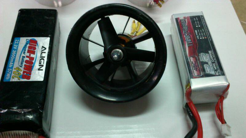

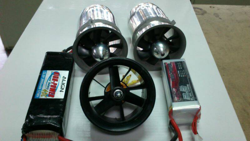

繼前陣子小弟發表14.8V輕量省電配置後
這次換22.2V輕量省電裝配 給喜愛像真又怕
傷害電池的同好參考~
先回顧14.8V省電裝配:
電池:14.8V 2200MAH 20C或以上
馬達:450級外轉天蠍星2221-8 KV值3595
風鼓:TMF 68mm 槳頁:3
瞬間最大電流:38A
持續最大電流:36A
馬達:450級內轉颱風2W-20 KV值3400
風鼓:TMF 68mm 槳葉:3
瞬間最大電流:36A
持續最大電流:35A
推力:自己去衡量
油門爆發點:7分
持續爆發力:無 (平)
適用機種:TMF F-16.海豚機
滯空時間:漫遊6~7分鐘 加速4~5分鐘

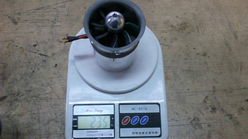

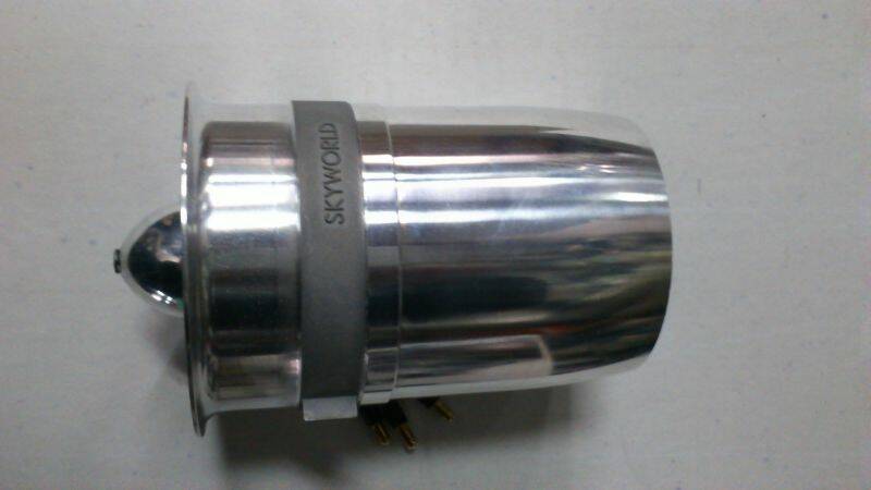

22.2V~
電池:22.2V 2600MAH 20C或以上
馬達:內轉颱風2W-30 KV值2200
風鼓:藍翔SKYWORLD 70mm 槳葉:8
瞬間最大電流:37A
持續最大電流:35A
推力:自己去衡量
油門爆發點:7分
持續爆發力:無(平)
適用機種:TMF F-16.海豚機
PS:以上只提供輕量型省電悠閒配法
要暴力要聲音請另尋配方

 樓主| 發表於 2012年3月16日 05:06 PM | 顯示全部樓層
大部分是用摳摳不斷的買元件及不斷的更換測試
加上電流表加持才能得知最大電流及持續電流數據
至於推力因為沒有適當的測量工具 及各種測量方式不同
所得的數據也較不一樣 因此無法說明實際推力
只能以實機在電池最飽和時把油門推到底
看看是否能繼續往上竄升或下墬來取得是否有能力垂直爬升
且導風扇裝於機內與單獨測試勢必推力會下降很多
所以無法實際提供最大推力值.....
滯空時間則以飛行分鐘數及秒數再以降落後用電量表測得
大部分3分鐘加速飛行下來量都還有3.78~3.80左右
因此測得....
爆發力部分則是以油門曲線下去做判斷
如0~7分油門動力都有實際明顯持續增加
但8分油門後推力沒有明顯增加 因此推斷爆發力在7分油門時
如此~
