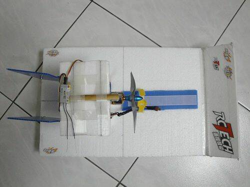

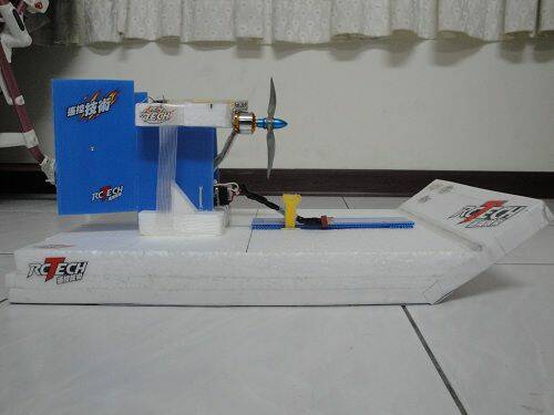

自己DIY作的,請多多指教

請問大大  你的馬達是多大  幾kv的     電變幾安培的    槳是多大的   我前幾天DIY一台  用阿六的玩具船身  長約50CM   寬約18CM   配380  1500KV   6X4的槳   30A電變   7.4V860mah鋰電  油門一半還好   全油門下去居然因為反扭力的關係  側翻了   又沒做防沉  就看著船沉下去
 樓主| 發表於 2012年2月20日 01:13 AM | 顯示全部樓層
原帖由 ANDY610607 於 2012年2月20日 01:00 AM 發表
請問大大  你的馬達是多大  幾kv的     電變幾安培的    槳是多大的   我前幾天DIY一台  用阿六的玩具船身  長約50CM   寬約18CM   配380  1500KV   6X4的槳   30A電變   7.4V860mah鋰電  油門一半還好   全油門下去 ...
您好:
我是用400L  1400KV馬達,30A電變
7*5.5吋槳,11.1V2200mah鋰電池
安培數倒是沒量過耶!
這些電裝先前是用在AT6及DIY競速鳥機上的
因為放著沒用到,就拿來亂裝囉~~~
請參考啦!!
