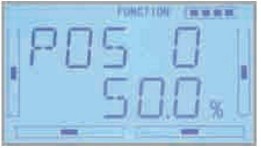

確認DEVO 7控的MIX是否有往上扳 = POS 0 (如上圖)
請到下圖的畫面設定~(DEVO 7FUNCTION > GYRO )
設定值如下(給您參考)
POS 0 = 75%
POS 1 = 85%
POS 2 = 50%(無鎖尾模式)
0~2代表MIX的3段式開關
0 = 上
1 = 中
2 = 下
以上~僅供參考,設定值因人而異~
因為3段式陀螺儀設定值是可設為自動對應飛行模式,若鎖尾感度設為AUTO
這MIX開關就會變成對應飛行模式的鎖尾感度值
POS 0 = 一般飛行模式(NORM、FMD 0、開關"上")
POS 1 = 特技1(ST1、FMD 1、開關"中")
POS 2 = 特技2(ST2、FMD 2、開關"下")
