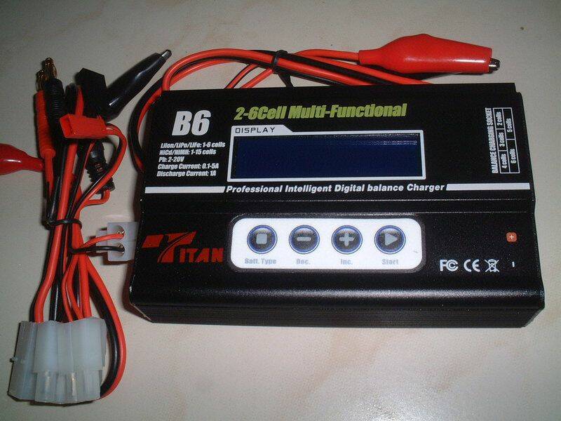

請問這台充7.4v 5200mah 如何?
有大大買這台嗎?分享一下3q 21103162583743_882.jpg 轉載自小狐狸的家 不是有手就能飛

這種類似機子市面上很多,入門的充電器

建議還是直上830DC.....好用又便宜...之前也用過B6D...說好的平衡充結果都嘛不平衡......

個人覺得OK! 夠用了,
3A充個4500的, 也要2個多小時(平衡充的關係)
電池的內阻一出廠會配到一樣的,
但用久了, 也是會"大小漢"(價錢就差在這吧!)
平衡充, 會更耗時, 為了要平衡蓄電要改用小電流, 慢慢的充
電池玩完後也是高低不同
所以平衡我個人是充電器有做就好了, 真的用電表測, 也差不了多少
以上是個人的使用習慣

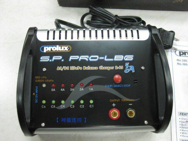

那這款如何呢?
mit 愛台丸 21106154456421_80.jpg 轉載自神童遙控
