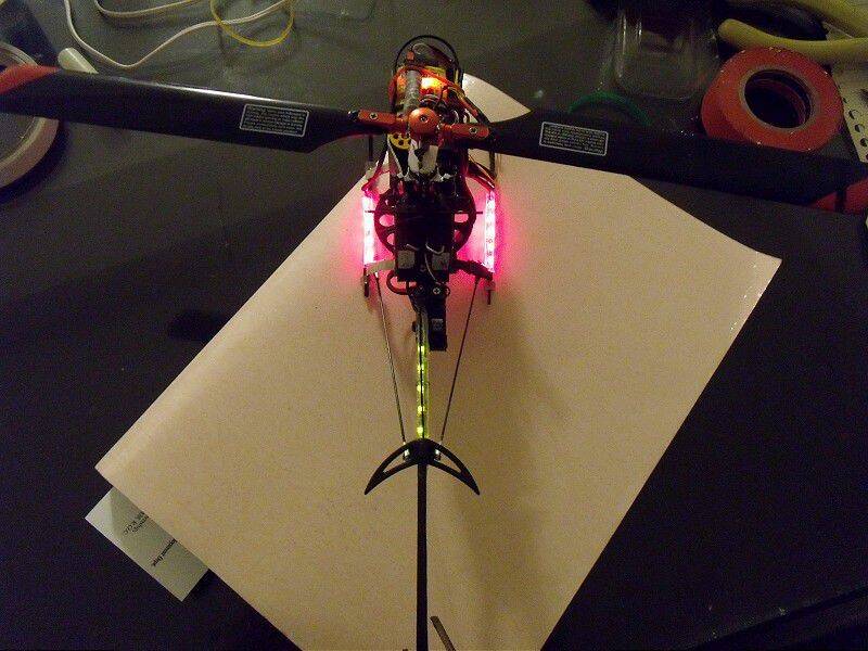

我知道在諸多神人面前 做發光夜槳都不是問題
小弟雕蟲小技獻醜了
因為作息的關係 常常夜航 先前只簡單做了機頭罩裡面的LED燈
雖然盡量在路燈旁邊飛 但是前幾天不小心飛到比較遠的暗處
看不清機體姿態就摔了
有鑑於此 乾脆把腳架跟尾桿貼上長條形的LED光棒 方便看到姿態

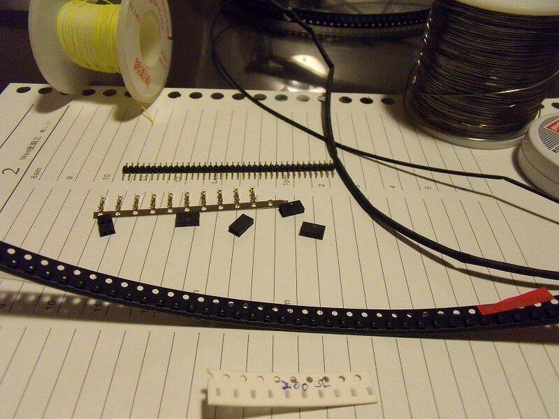

材料就這些 包括SMD 的LED(0805),之前用0603的焊到我眼睛快脫窗
熱縮套,杜邦2.0接頭與pin針,200歐姆SMD電阻;鍍銀導線跟焊錫

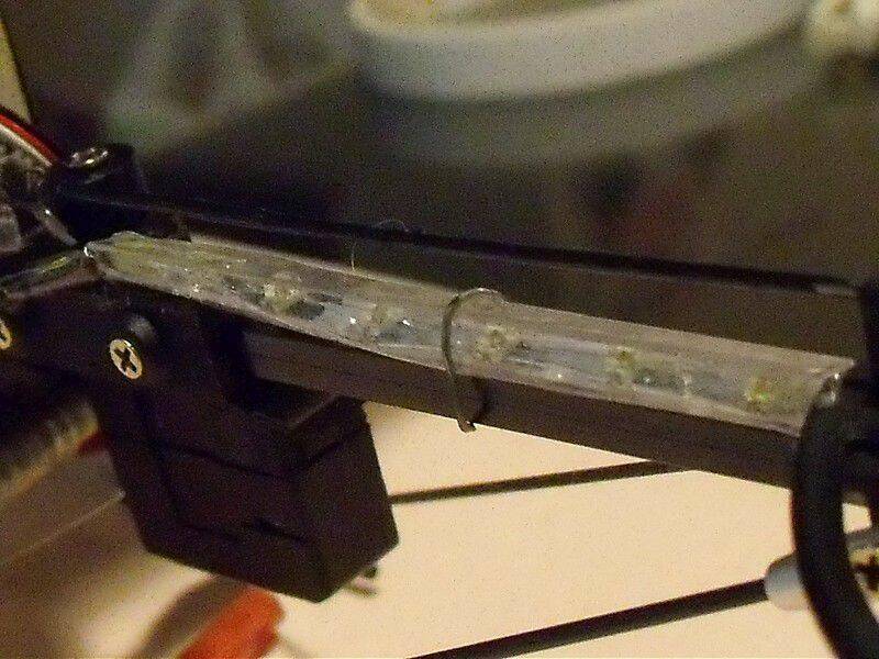

焊好之後貼上V120D02,腳架的LED用透明膠帶貼住
尾桿的LED用鐵絲套住,方便拆機的時後可以卸下
LED採五顆併聯,焊好以後用透明塑膠板夾住黏起來

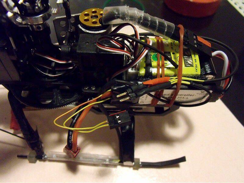

走線要整理一下,最後焊到pin針上面
電變那裏直接從電池端拉線給杜邦接頭
這樣不用的場合就拔開,免得太亮刺眼
接上電池就會亮了

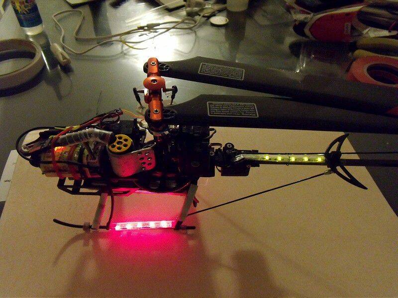

腳架紅光,尾桿黃光。這樣就好判斷機體傾斜角跟指向。
效果可能比發光槳差一點,不過施工難度也低很多。

 樓主| 發表於 2012年2月16日 03:41 AM | 顯示全部樓層
今天試飛的結果 只有一個讚!
即使飛到比較遠 還是可以憑著腳架的位置預判該打的動作
終於有勇氣飛到以前不敢去的距離
我覺得練小機 老手可能可以憑著動態記憶彌補視線不足
就像足球的球員可以看球在空中的前幾秒就能預測之後的落點
但是像我這種菜鳥 看清楚機身狀態幫助真的很大
