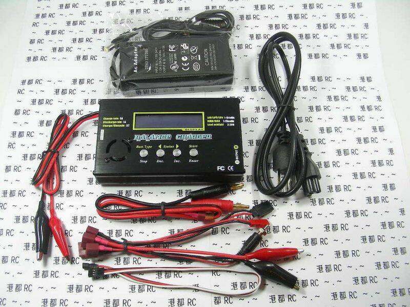

請問各位大大F-Flying B6-V8 這台充電器值得入手嗎?(還是能推薦1500元內的充電器嗎?)
7.4V 5200MAH 最大5A下去充大概要多久時間?
謝指導 11091009065834_964.jpg 轉載自@@港都rc@@

如果你的電池可以用5A充的話
5200MAH = 5.2A 最大5A的話, 約1小時多
但一定鋰電池能承受5A充
再者, 圖中的供電器是5A供電嗎?
其實, 我覺得夠用, 效能也不太差
鋰電池, 充飽放個2天也沒關係, 真的沒那麼急充吧!
飛機的就不一樣了
11.1V 2200MHA的1顆10多分就下來了, 通常不86的話, 玩個5,6顆是稀疏平常的
真的就要能快充了

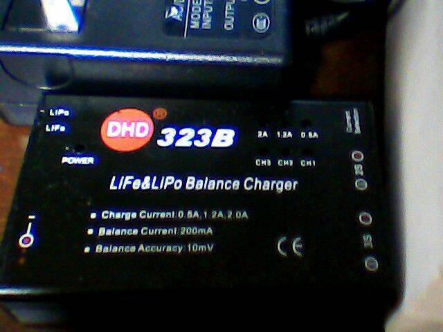

neo2000大大 偶的是TT 10 用的電池我用323b充最大2a變壓器一熱就閃燈(停止充電)很困擾用1a就不會但超慢的F-Flying B6-V8 賣家說最大5a,請教您5200MAH = 5.2A  ,常常用5a充電池壽命會減短嗎? 20120213_2f566813ccccf72c9fb7Dw6QcmQhjtUs.jpg

323B用2A去充會熱..應該是這一台充電器的極限了吧...
B6應該是天下一大抄...用是可以用,只是要注意電壓的精度..
B6普遍精度不夠,我以前的B6AC..雖然顯示充飽了..三用電錶一量...單Cell 都是4.25v...
所以後來都不充的很飽...
用1C充電應該是很普遍....只要不爛的電池都可以用2C充電
只是這一台充電極限5A...用5A去充電池...我怕會先受不了的是充電器...
