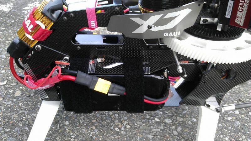

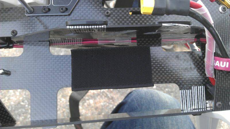

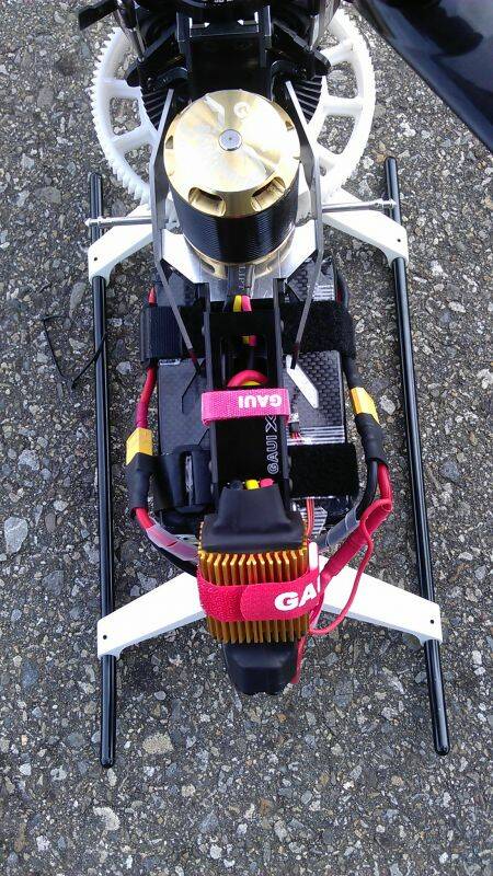

大家都知道X7是窄機身,最最最頭痛的就是機子組裝好後,要配置伺服機線頭就大了,而我當然也遇到了這問題,試了好幾種走線終於找出我最理想的走線方式!!
[ 本帖最後由 pony6510 於 2012年2月13日 02:46 PM 編輯 ]
電便放於前方
電便放於前方
線從下方繞過
線從下方繞過
mini v bar 至於下方
mini v bar 至於下方
伺服機線的走法
伺服機線的走法
伺服機線的走法
伺服機線的走法
伺服機線的走法
伺服機線的走法
現在的電池的綁法,直接把魔鬼氈貼在機身側邊
電池也黏上魔鬼氈
電池也黏上魔鬼氈
綁線綁好的樣子,少了電池板重量減輕了,5200mAh電池上去機頭罩一樣好蓋

發表於 2012年2月13日 02:39 PM | 顯示全部樓層
信號線跟電源線跑機身內 從大齒盤出來也挺美觀的可以參考一下(馬達座的下方)

感謝分享  可否請大大說明一下電池串聯 電變接頭怎弄?
之前都沒碰過12S

配得好 miniV放反的 我的機機也要這樣放
那請問BEC跟RX電池放哪裡?
還是沒用BEC呢?
發表於 2012年2月13日 05:30 PM | 顯示全部樓層
原帖由 henry 於 2012年2月13日 03:59 PM 發表
那請問BEC跟RX電池放哪裡?
還是沒用BEC呢?
這顆天蠍星的電變已經內建BEC,所以不需要再多放一顆接收電池在上面,而且他的電壓輸出可以到7.4V 15A的能力.
