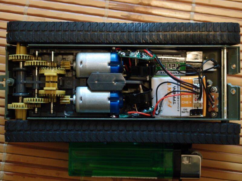

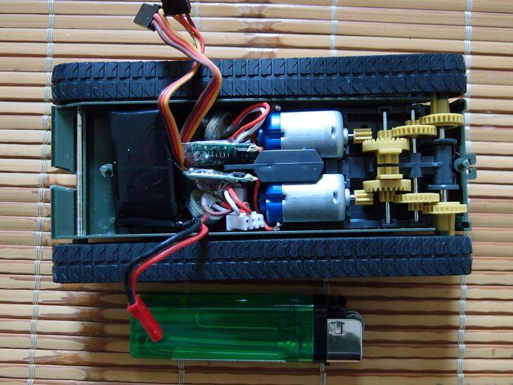

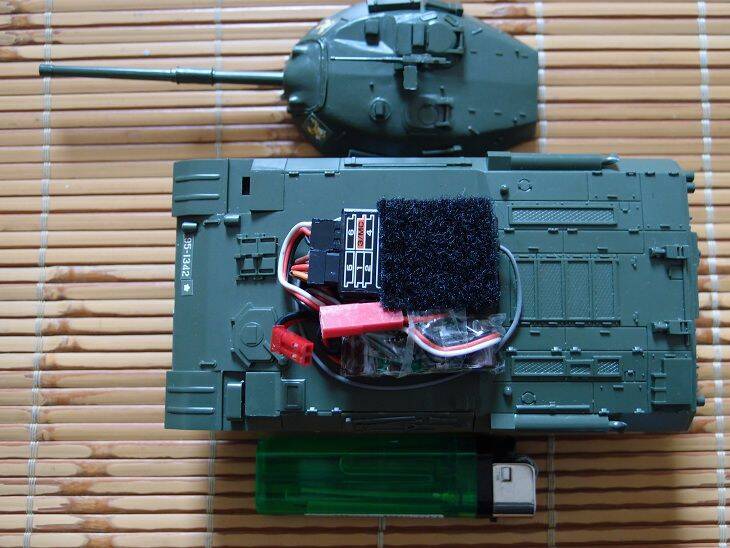

配備
1.Tamiya 線控坦克
2. 電變是用 左岸13.5kg 金屬伺服機的控制電路板 x2
3. 7.4V 350mah lipo 電池
4. 3A BEC 用來將電壓降至4.8V
5. Futaba貴鬆鬆的2.4G接收

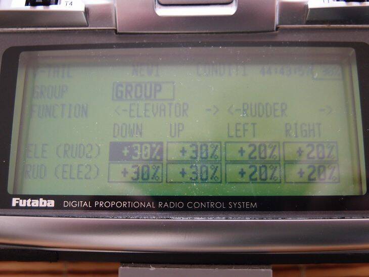

6. 用遙控器的V-tail(三角翼混控), 混控值降至30%, 怕馬達燒掉
砲塔還不能旋轉, 等1S(3.7V)板的接收來了, 就可以拿掉BEC,
然後用再用1S的lipo當動力, 砲塔就可以有空間裝伺服機控制上下左右

請問您現在是將電池接到BEC再接到接收器 然後2個舵機接頭插到接收上就可以操縱了?
換成1S用的接收 就是電池直接接到接收器嗎?
發表於 2012年2月12日 05:51 PM | 顯示全部樓層
哇~你居然把1/48坦克給塞滿了
我覺得用1/35就已經很辛苦了說
 樓主| 發表於 2012年2月12日 08:56 PM | 顯示全部樓層
原帖由 wale898 於 2012年2月12日 04:16 PM 發表
是, 但電池也換成1S的

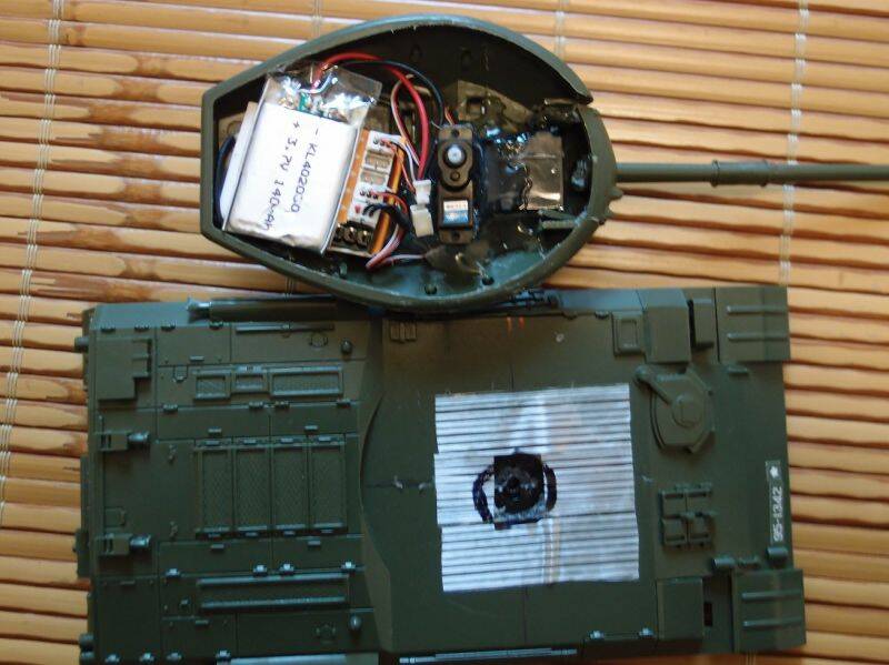

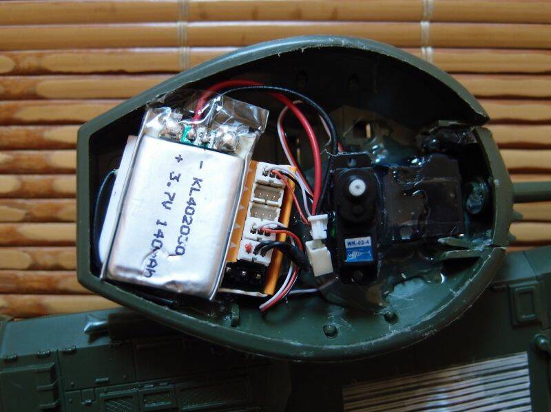

 樓主| 發表於 2012年2月27日 11:28 AM | 顯示全部樓層
砲塔和砲管也會動了
1.改3.7V接收機+電池把所有底盤用的電裝塞進底盤內
2.用另一組3.7V接收機+電池+ 兩個迷你伺服機塞進砲塔內

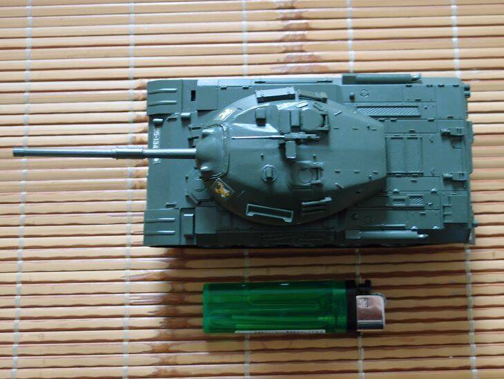

外觀看不出差異
外觀看不出差異
所有底盤用的電裝塞進底盤內
所有底盤用的電裝塞進底盤內
砲塔側照
砲塔側照
打開砲塔
打開砲塔
砲塔內電裝
砲塔內電裝
