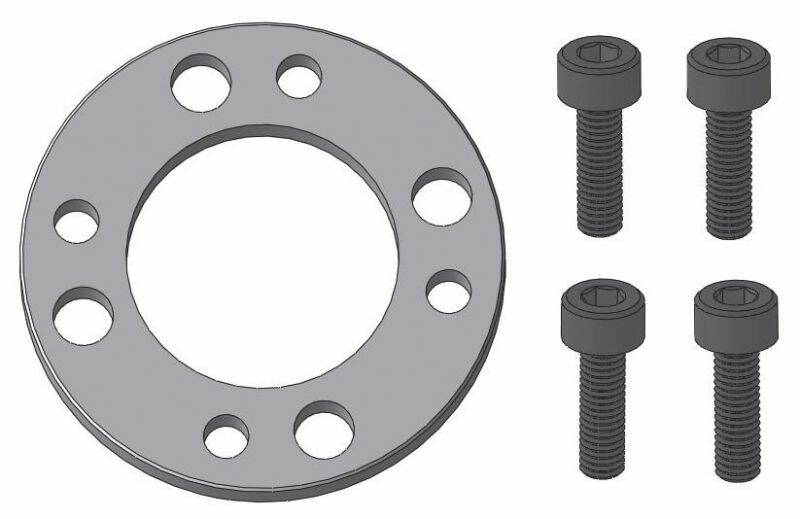

昇哥 你的馬達座 墊片 我已經測量好了
明天上班  先切割一片試試看 費用應當不貴

原廠的長這樣~
原廠的長這樣~

看來 原廠的 孔位應當不適合 裝700MX馬達  因為700MX馬達孔位 PCD
比原廠的 PCD 更大
我有幫你 修改多幾個 原廠孔  可以跟原廠一樣 多元使用

原廠馬達座設計能對應到M4孔30X30,700MX是剛好,不過好像就是只能鎖對角2顆.
那塊原廠墊片應該是M3跟M4孔位都是25X25的,官網也看不到東西,問原廠的人也不知道...
要加厚多少MM?這樣才能知道要買多長的螺絲!

我有比對過 真的只能 鎖兩孔 不然原廠也不會只開兩孔
如果在 對角開兩孔 馬達座 也要加工 但是變成孔邊緣會破掉  所以只能鎖兩孔
我測量出來 要墊4.5MM 再加上 原本馬達座3MM 共7.5MM
所以你要準備  M4 X 10MM牙長的螺絲
