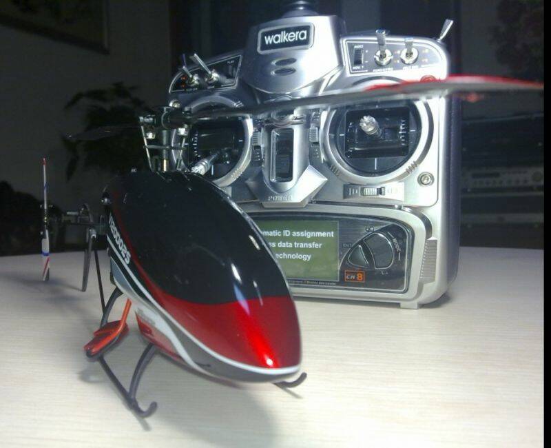

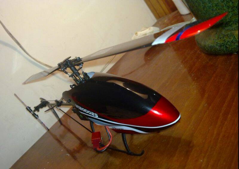

 樓主| 發表於 2012年2月15日 01:40 AM | 顯示全部樓層
晒晒飞机
大大你所说的那个混控设置....是不是说明书里面的 加速混控 设置?
