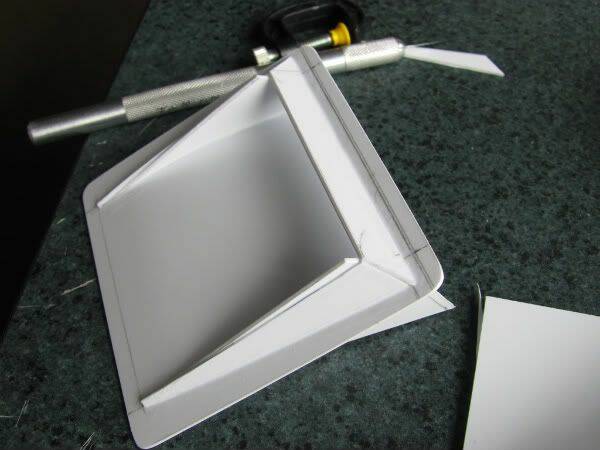

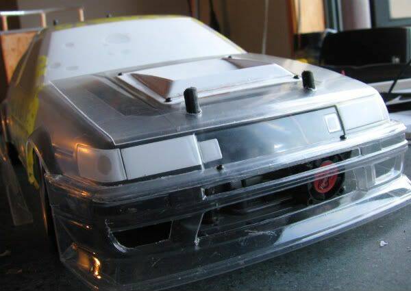

發表於 2012年2月11日 05:11 PM | 顯示全部樓層
=  =準備
同款 車殼
細麥克筆
自劃設計草稿圖
2.0mm螺絲 ( 20~30顆) 或用 黏的 樹立康 或 熱熔膠/ 3m強力雙面膠 ....快乾
車殼剪.
碼尺(有數位佳). 因為要測量 左右是否 平均
噴漆 (同款色)  底漆 白或黑..
遮蓋紙(剪完後假組安裝用) ..
美工刀(修排氣孔)用 .技術好用車殼剪
挖孔器
圓形礳刀. 或用 電動手鑚 (修圓型孔跟原弧孔 用)防止 裂開 ...噴漆完 後 再上
強化膠
文具大力 纖維膠帶
原規刀 (輪弧用)
田工模型改照 板 2.0  0.5 0.3  正方形條柱...包
建議:最大敗筆問題 (猴急) 急這完成沒耐心...做殼..
沒有人一咖就會成功
除非 你是 有玩 改造模型.業餘/專業 玩家(最少2年手法)
不是 畫畫 圖 畫畫線 剪下去 就貼上去就好.(那叫拼裝)........
或者買特定車款
廠商出的 大包套件自行 剪貼(但是會以錢玩車) 500以上(單套殼)
想要 大包 跟 真車價未恐怕是(快對等)..通無 *以上請無視..........你等級 沒到我這裡.我說了也是白說
