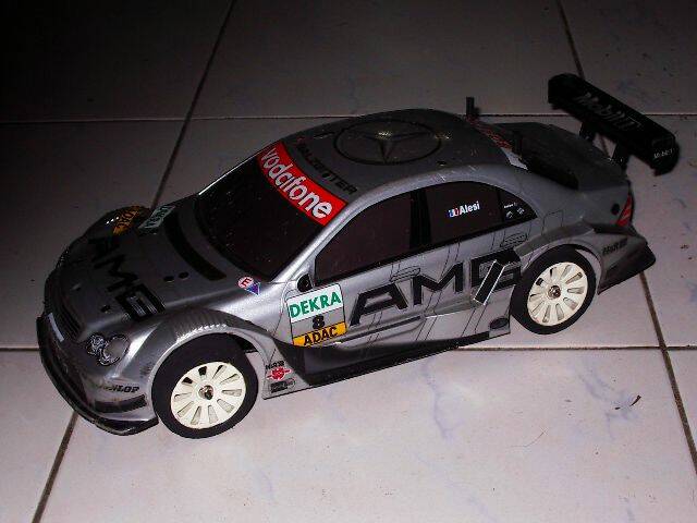

我想CEN這部後驅車大概也是多年前的老車吧
我是買空車體而已 沒有車殼 沒有輪胎

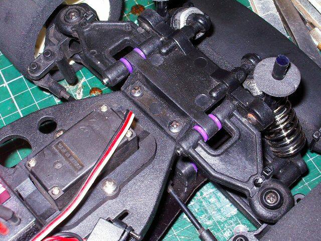

大概說明一下車體概況

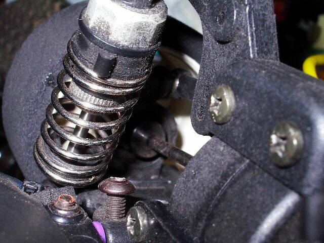

玻纖底盤 塑膠油壓避震桶身 金屬減速齒 金屬傘差 鋼製差速接杯 鋼製萬向狗骨 原廠附23t馬達齒

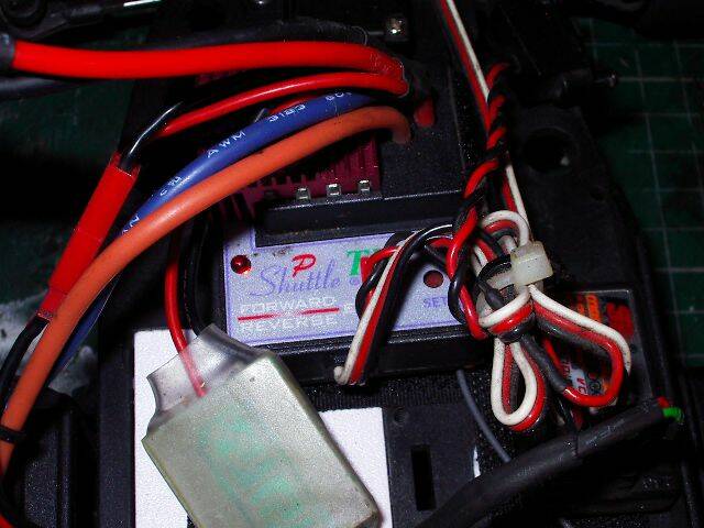

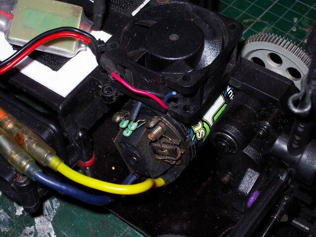

現在改掛支援3s電壓的有刷電變配雷虎17t有刷馬達 馬達齒31t 用3s電壓下去跑 速度可追平吃2s的無刷房車

另外避震要自己灌油  (買來是沒灌油的)
