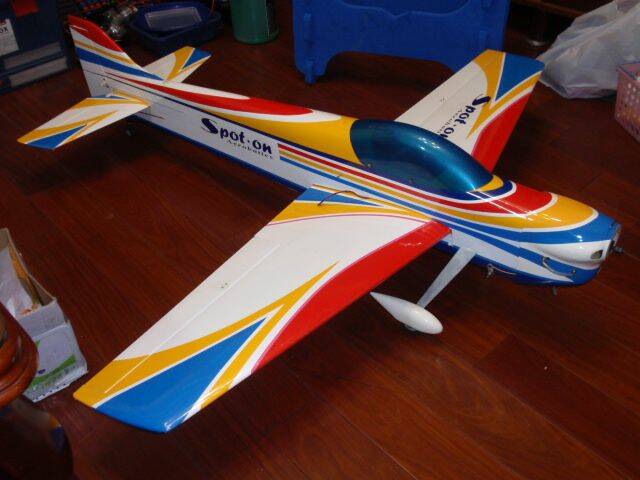

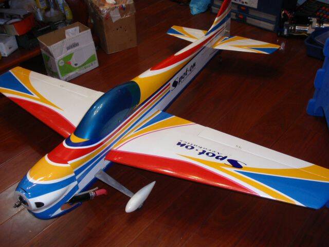

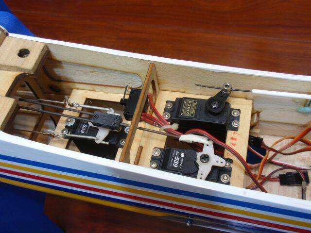

翼137CM  身142CM4C 75
539X4 3001X1

全球最新款F3A SPOT*ON 50
翼  展 : 53.5 in/ 1360 mm
機翼面積 : 538 sq in/ 34.7 sq dm
飛行重量 : 5.3 lbs/ 2400 g
全  長 : 57 in / 1450 mm
所需引擎 : 4-stroke 0.52 - 0.70
所需遙控 : 4-channel radio w/ 5 servos
發表於 2012年2月8日 12:12 AM | 顯示全部樓層
可以起飛,但是動力不足,練習乙組尚可,
他還有哥哥是120級的,
太重了,入門練乙組還可以啦............

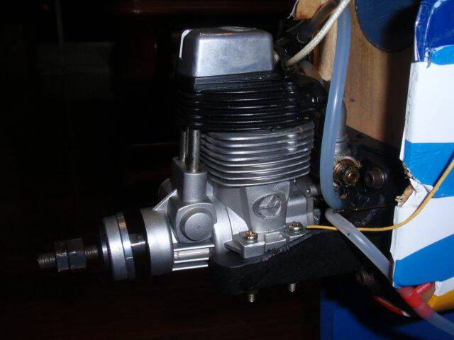

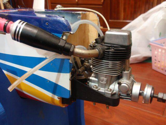

先飛幾趟看看
好像要用91引擎較剛好
不知道f-3a特性和一般中翼3d機哪不同
先用一般模式 試試手感
引擎是二手新的 先來順順飛幾趟
謝謝指導
發表於 2012年2月8日 03:08 PM | 顯示全部樓層
之前飛1.4m 配OS-52 僅能順順的飛...
F3A不怕風→好飛好降
~僅供參考~
 樓主| 發表於 2012年2月8日 03:14 PM | 顯示全部樓層
[quote]原帖由 阿J 於 2012年2月8日 03:08 PM 發表 之前飛1.4m 配OS-52 僅能順順的飛...F3A不怕風→好飛好降~僅供參考~ [/quote
1,4米,就是這台啊
