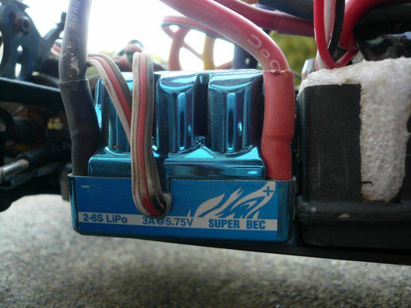

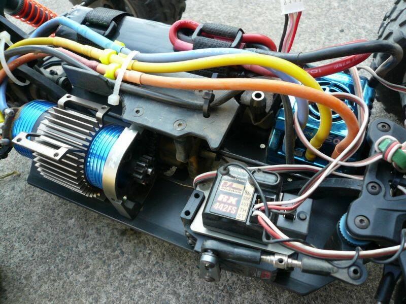

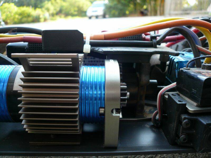

發表於 2012年2月7日 01:50 AM | 顯示全部樓層
我是裝150A電變加興益馬達,不過電池盒需要往後移.
