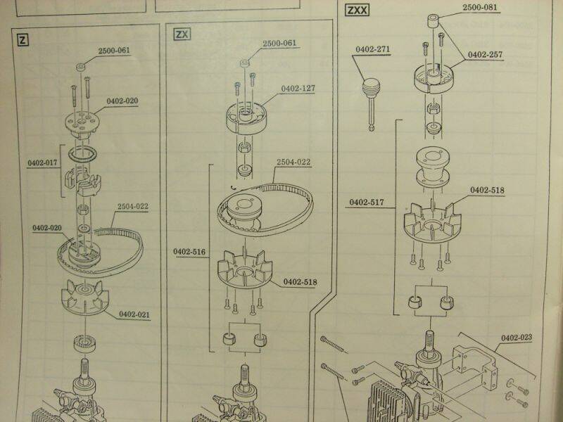

想請教 前輩 先進 飛哥 飛姐 們…是否知道 皮帶啟動的30油機…可以改裝成別種一般的啟動方式嗎?…改成啟動棒我大約看了一下好像可以只是要另購買其它不是的裝備…所以想問看看是否有前輩們還有在玩老古董的HIROBO 30直昇機 飛梭

皮帶啟動算較早期的機種,後繼有出啟動棒啟動可以改,問題是你買的到零件嗎?皮帶啟動才有老古董的價值!

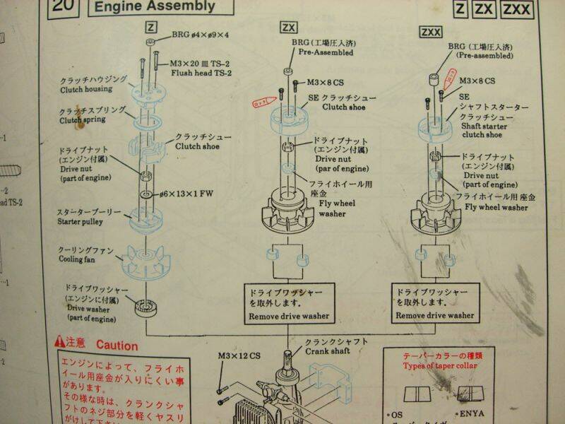

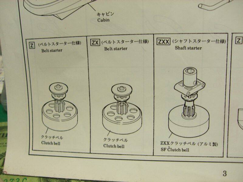

皮帶啟動算較早期z版的機種,你要改成zx或是zxx版,民家應該有東西打去問看看
發表於 2012年2月3日 08:47 PM | 顯示全部樓層
看圖...
注意料號喔.....
小弟所知.光中間那個碗公就貴的嚇死人

我以前是用雷x的碗公改上去...還不錯用, 經濟又實惠.. 給你參考看看囉..

謝謝樓上的大大分享圖片真的是受益良多…真的是如您 說的碗公幹…麼的哪樣子貴…只好從殺肉機子來找尋了。還好沒有屋頂的拍賣有幾台正在洽談中?感謝以上各位的回應又學了不少謝謝。
