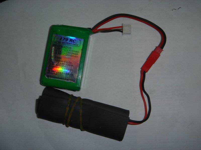

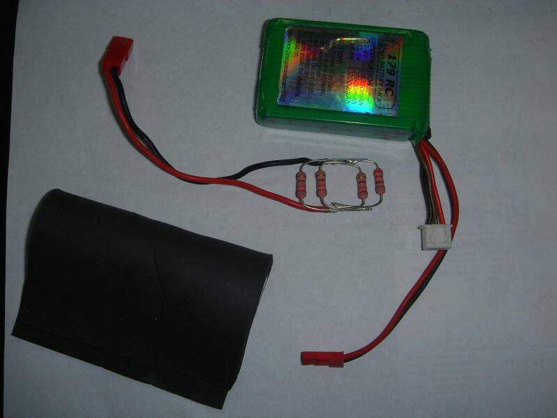

 樓主| 發表於 2012年2月3日 01:13 PM | 顯示全部樓層
照片
完成需矽膠黏合與布包起來注意 正負不要短路
材料
材料
完成需矽膠黏合
完成需矽膠黏合

這種比較環保 省點錢  現有材料
  冷的受不了 身上可多放幾個
初二玩船時冷風冷到手指發痛 想的方法
再加個開關可以高低溫控制
