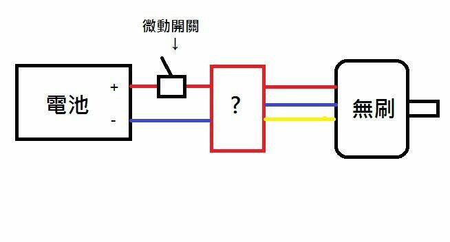

要怎麼電池連無刷
哎呀 好難形容
看圖比較快拉
想用那個無刷搞機關
至於是什麼 就是拭目以待
http://刪我www.rctw.net/item/show?21109307991990電 214*1
http://刪我www.rctw.net/item/show?21108082389833變 60*1
http://刪我www.rctw.net/item/show?21201093375878扇 162*1
這樣搭配可以嗎?

除了給電變電源,還要給信號........ PWM的.....

可以把電變的信號插2801的AUX3嗎?

大大是要微動開關閉合時,馬達就轉嗎?
如果用無刷比較麻煩,假設買一個電變來控制,還要做一個PWM電路送出標準舵機訊號.
當電源接通時先送出低油門訊號3秒,讓電變進入待機狀態,再送出想要的轉速油門訊號讓馬達轉動.
這電路不難,版上有好幾位懂電子的人會做. 如果不用電變,直接控制無刷換相會比較複雜一點.
如果要用"手動"的,則花個100多塊台幣,買個類似圖中的東西(CCPM舵機測試器)即可.
但一開始要用手轉到0油門讓電變待機就是.
