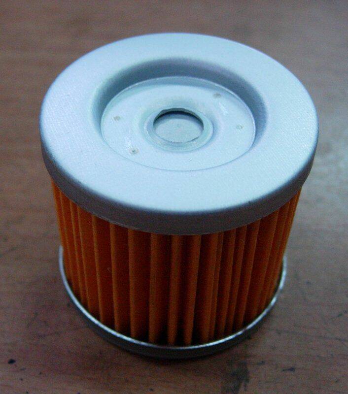

這幾天到材料行看到這種小小顆的機油濾心,
大小就跟八分之一油車空濾差不多大.
之前好像也有看過有大大PO的應該是越野車的圖,
空濾看起來就好像機車空濾縮小版一樣,
所以..不知各位大大覺得可行嗎?
還是其實已經有大大改過囉?
還有這種濾油的,看起來也蠻屌的,
把透明殼拿掉的話,12~15級引擎應該可以用 = =

有人改過了,最後還是拆下來,因為會被
拍賣還有另一種口徑相同不用改的,而且還有CARBON塗裝喔
改在1/5汽油車不錯啦,木精引擎就有點

不用改~還有卡夢圖裝~!!!是Y拍嗎?還是露x??
我是會PO文是因為想說如果這個可以改的話,
這樣就不用抹空濾油啦XD 好像比較方便
之前好像也有看過5仔改這種的

這應該是可以改,但是使用前從內部噴一點WD-40,早年遙控車就用這種空濾,如果好用應該可降低空濾設備的費用,就像用自調素油大大降低燃料的費用
