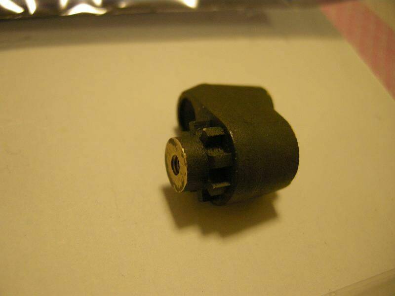

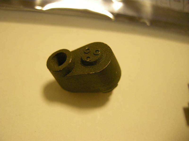

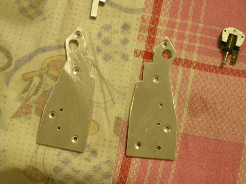

年前搞到了金属诱导轮座,铜的,和定制的车头部分的内衬板和支撑杆,昨天开始安装。

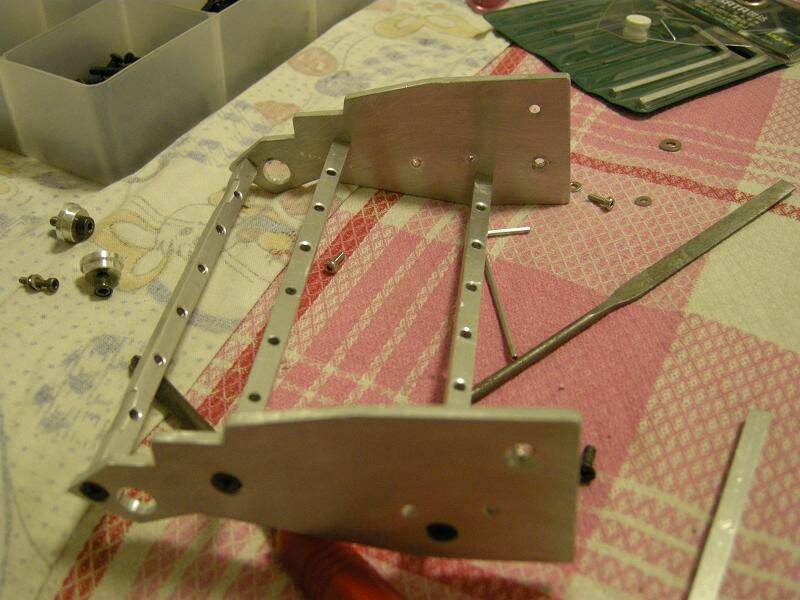

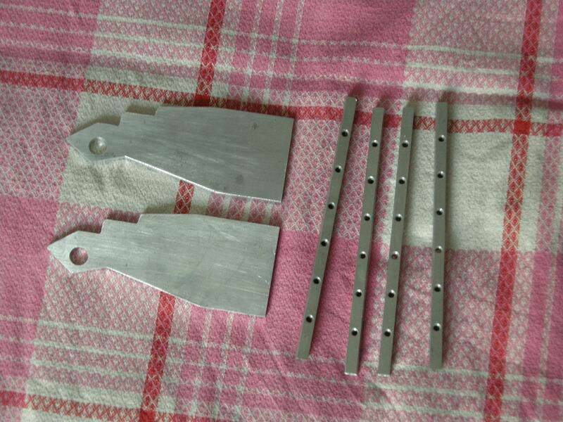

定制的内衬板拿回来是没有开孔的,而且因为我的车侧面的固定零件螺丝太多,同时在保证强度的情况下减少不必要的重量,所以只做了车头部分的内衬板
1、自己开了固定孔,和我之前做的零件固定在一起
2、然后开了沉头螺丝孔,固定支撑杆,为了方便安装,最后还是去掉了一个支撑杆
安装上以后,再也不用担心时间长了诱导轮偏的问题,也不用担心车头部分强度问题了。

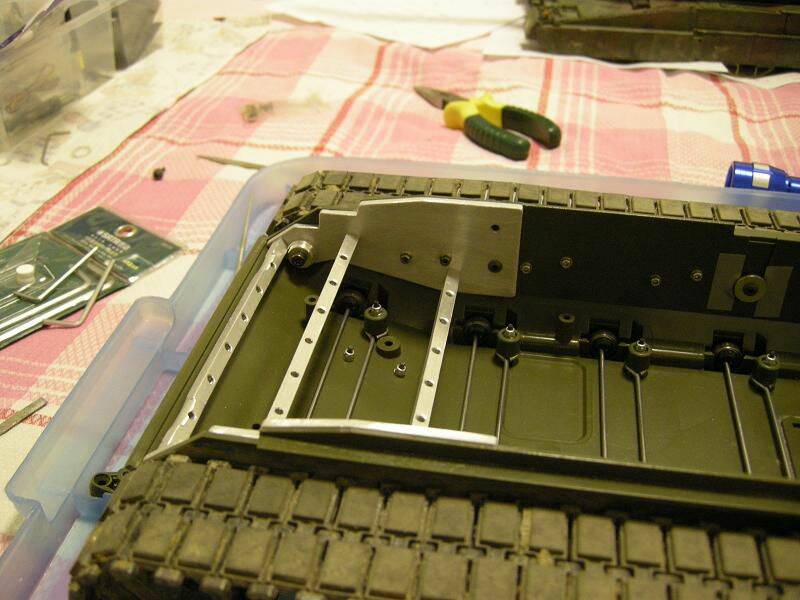

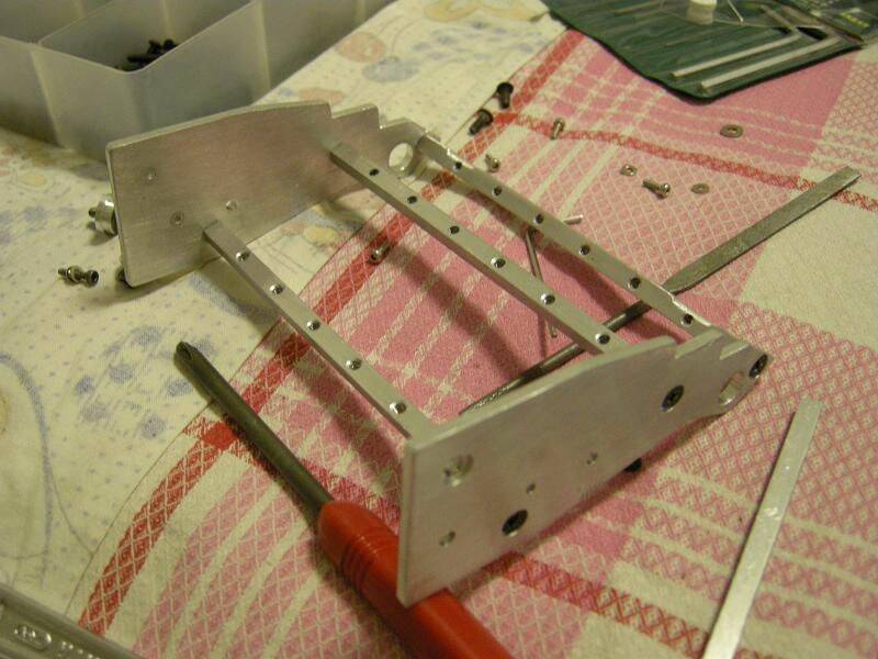

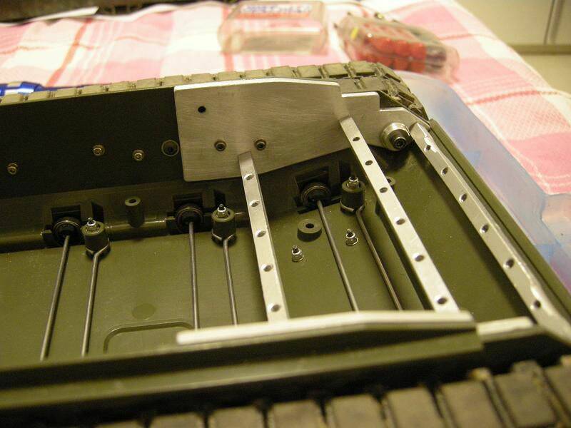

 樓主| 發表於 2012年1月31日 04:52 PM | 顯示全部樓層
第一次开沉头孔,还算满意,效果挺好。
支撑杆上的孔位是预留给以后安装--主视角视频驾驶--的安装孔
希望能搞成功,现在只停留在设想阶段。
 樓主| 發表於 2012年1月31日 04:57 PM | 顯示全部樓層
车底有金属护板,侧面的托带轮座和其他小装饰件也都是手工做的金属的,螺丝固定安装。
