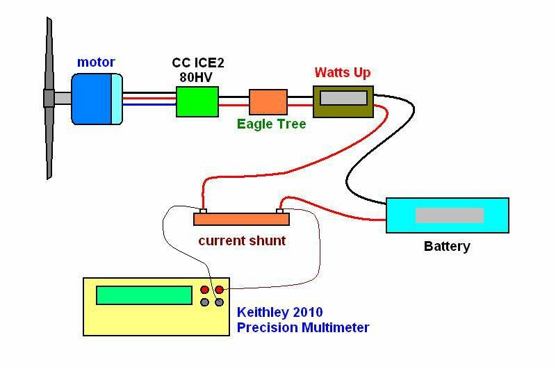

橫生枝節的是..... ICE2 80HV的電流怎麼比EagleTree及WattsUp的讀數高了幾安培. 一不作二不休, 把這幾個工具來校正一下.校正的設定如圖:
串聯在一起所以電流一樣. 電流是用校正過的current shunt來測.

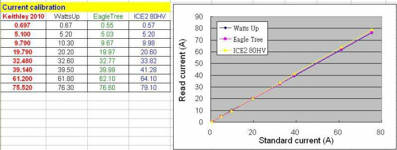

測出的結果: ICE2 80HV的電流讀數果然膨風.
這顆ICE2 80HV正確電流應該是: 讀數 x0.9548
更多校正資料我已po在RCU上,有興趣去瞧瞧: http://www.rcuniverse.com/forum/fb.asp?m=10934554
