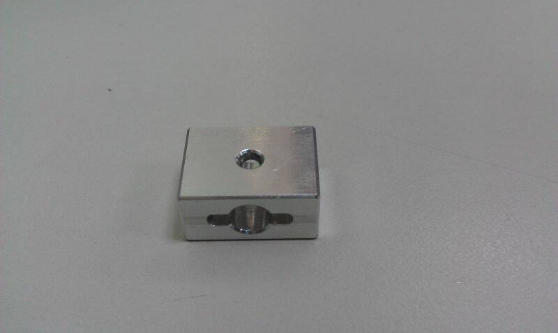

中差鎖定後,前/後差速的大傘齒確實是很容易跳齒磨損...中差加牛油沒用的,因為牛油的黏滯性不足~
目前G3的中差裝了這個~
目前G3的中差裝了這個~

原帖由 J-Model 於 2012年1月31日 09:47 AM 發表 中差鎖定後,前/後差速的大傘齒確實是很容易跳齒磨損...中差加牛油沒用的,因為牛油的黏滯性不足~
大大...這是你自己做的嗎???

發表於 2012年2月1日 08:22 AM | 顯示全部樓層
回復 4樓 gv9757 的帖子
呵~呵~是請加工廠的師傅幫忙做的~
塑鋼土應該沒什麼分別,五金行買得到的就可以,不過~要有心理準備,中差裡的小傘齒就不能再用了~
