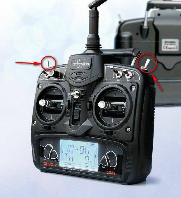

開遙控器逼逼叫.
先檢查.油門是否已往上推.要在最下面.
檢查 開關.有開到3D或HOLD 開關要扳回來.
遙控器要打開.開關時.記住.油們 或3D或HOLD 開關
 樓主| 發表於 2012年1月29日 09:34 PM | 顯示全部樓層
抱歉~3D跟HOLD開關在哪??
發表於 2012年1月29日 09:45 PM | 顯示全部樓層
看圖說故事....
發表於 2012年1月29日 09:47 PM | 顯示全部樓層
遙控器邊緣右上方為所謂的3D開關, 先切至0的位置, 邊緣左上方為HOLD功能, 先往外切(也就是非HOLD和TRN位置), 若你沒有設定固定頻道, 則先確認油門為最低位置, 然後打開遙控器開關, 此時你會看到螢幕上微調顯示Bar在來回閃爍, 接下來迅速接上Genius CP電池, 然後將Genius CP擺放至水平面上等帶對頻, 期間請不要去碰觸機子, 因為機子如果感應到晃動是對不到頻的, 希望有解決你的問題
