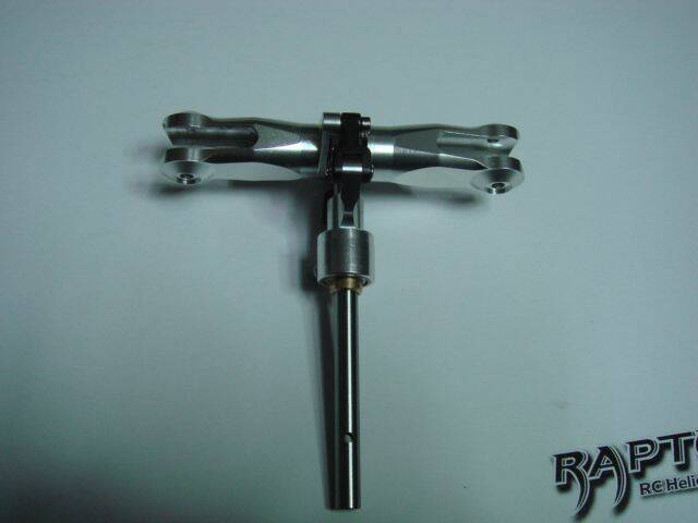

尾旋翼組完成.
尾旋翼組完成.

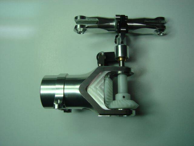

尾殼箱+尾旋翼組合體,尾殼箱內的傘齒是螺旋狀的喔!
2個尾傳動軸有點難裝,如果廠方出貨時就裝好,那就是佛心來的

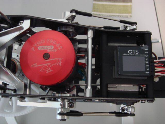

這裡鎖伺服機螺帽有點難拿,將陀螺儀固定座先拆下,手就可以很容易扶住螺帽再鎖螺絲,就好鎖多了. ...

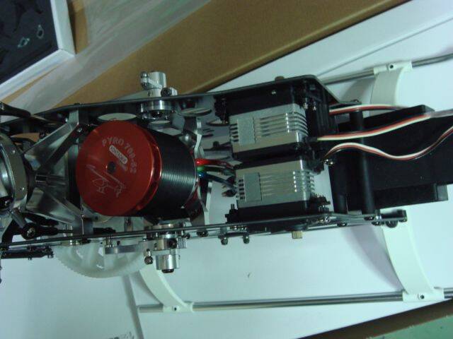

裝上K牌馬達及GT5三軸陀螺儀,水啦~~~~
K牌速控器躲在後下方,三條線從機身中間過,看起來還蠻整潔的.

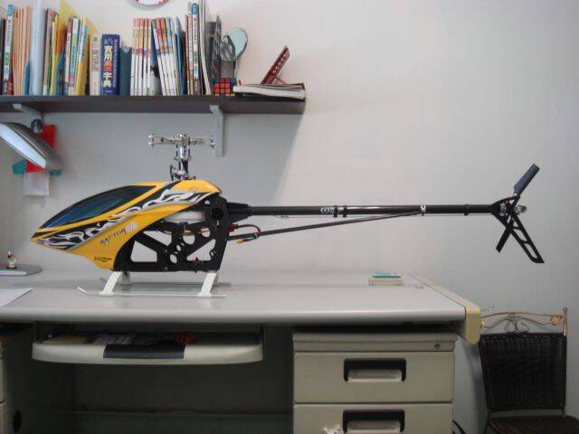

終於機子及所有電裝全部組裝完成了.
終於機子及所有電裝全部組裝完成了.

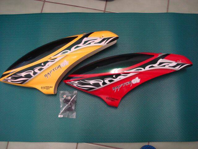

美中不足,2個機殼只附1組機殼夾扣.
美中不足,2個機殼只附1組機殼夾扣.
有2個顏色機殼真好,可依自己當天心情穿殼,紅殼水拉~~~
黃殼更亮眼 ^-^........
黃殼更亮眼 ^-^........
