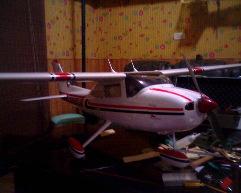

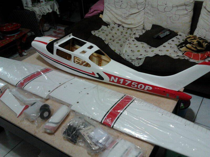

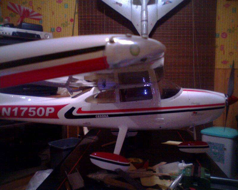

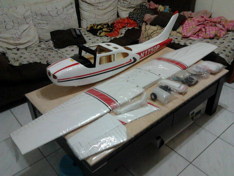

原以為這台腳架容易斷又買不到是個問題當我開箱檢查研究了一下,
發現它隱藏的拉桿方式問題更大,照說明書做的話....後果自負
跟本就是3隻彎好的鋼製推桿,但是沒有固定的座或裝置...........
其他的補強還算簡單.........
預計1~2個月完工     裝26cc汽油引擎
希望有裝過這台飛機的飛友給一點安裝製作上的經驗或建議

依說明書講,你的輪架裝反了 應該角度向前,還是照片角度問題
請問~你後面隱藏拉桿都照說明書上寫的安裝嗎?
還是有改過

我曾經有一隻中航Cessna 182 50級的裝OS91 4C引擎
注意重心要前移一些(頭要稍重)以免抬頭
注意主翼攻角角度以免抬頭
主機輪架改鋁合金以免重降落下課
首航離地時速度一定要夠(他會在加速時就浮起來)以免意外飛安
以上參考
現在偶還有一支26cc Cessna 185 後三點的
