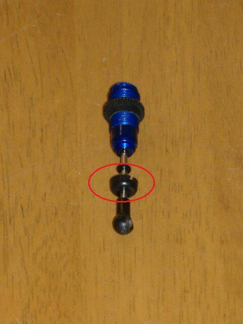

2手市場買回來的18T FT,發覺避震嚴重漏油,所以拆下來重組,但發覺紅圈位置好緊,沒法拆出來,可以點做呢?

你如果要把全部分解,那個底部的球頭要先拆掉,用老虎鉗夾住軸心最靠底部球頭的位置,將球頭轉下來,把軸心往上退出去,再拆底部蓋,基本上底部蓋都用指甲用力插進邊緣細縫沿著桶身繞一圈就下來了,建議O-ring買原廠維修包來換,裡面紅色矽膠O-ring比較耐油,外面賣的黑色橡膠不耐油易硬化。

我已經用指甲試過,指甲都差不多要甩出來,但依照無法拆出來....

鉗子 小一字 都可交替使用啊 ......
