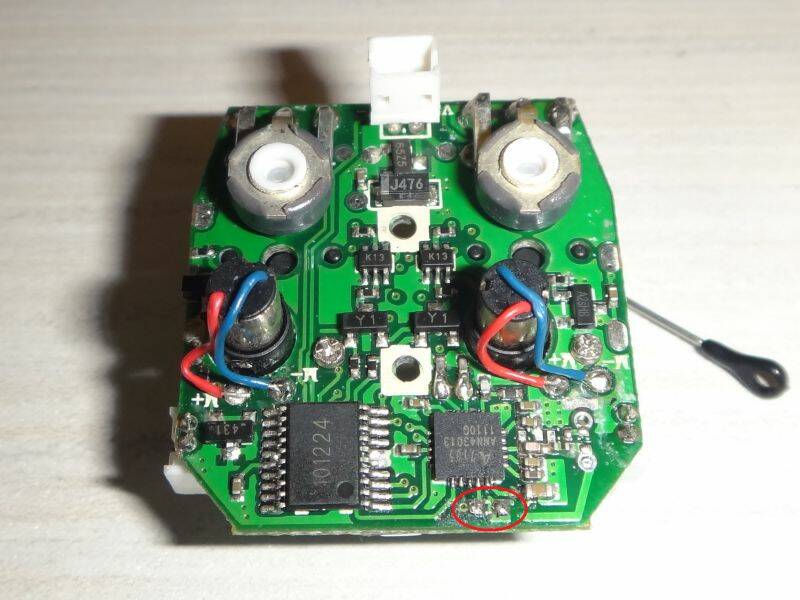

前兩天剛購入T-REX 100S,因鎖尾真的不是很好,故上網查詢資料,
其中看到有大大分享無機頭罩飛行時較穩定,故嘗試無機頭罩飛行,
沒想到災難就此來到,將機板上一顆電子元件撞落 ,造成尾翼完全無動作,
不曉得有沒有大大知道此顆是哪種元件,煩請告知小弟,謝謝。

我在換尾馬達焊接後(未碰到主機板),起飛後尾馬達不轉,要打很大的舵尾馬達才有反應,但無法控制,不是快速左轉就是右轉,不知樓主您解決了嗎?

我之前也有類似的情形,(1)建議你先確認尾馬是正常的.(2)尾馬達的電源漆包線有無短路(3)檢查電路板是否有零件燒毀.如果你有3用電錶量一下就可能找出原因,我遇過尾馬達的2條漆包線短路插到電路板到後,立即燒毀電路板(樓主照片)右邊伺服器旁的2個電阻零件,之後尾馬就罷工了,希望能幫到你,最好只是尾馬故障...

我用3用電錶量過,推油門後尾馬達電壓<1V,尾馬達感度調很多也沒用
必須打舵後才會2~3.5V,這樣算燒毀嗎?電阻要如何量測有無燒毀呢?

最後沒辦法修好,只好使用V911機板頂上又復活 ^^
