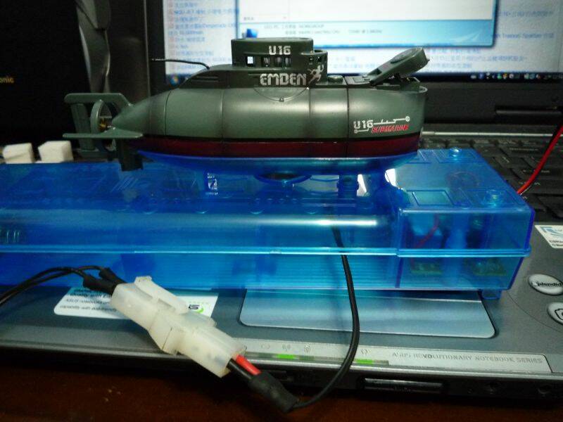

還沒丟掉的大大拿出來修修看吧! 版上各位先進(很)早些時候已經碰過此艘潛艇了...
當然爬過文以後發現此艘潛艇問題都一樣...
轉向為最大宗...活塞也有人有問題(目前無解), 轉向干擾活塞(有測試出可能原因)
正題:只要你轉向還會轉! 無力也沒關係! 抖到像冬天上廁所一樣也OK

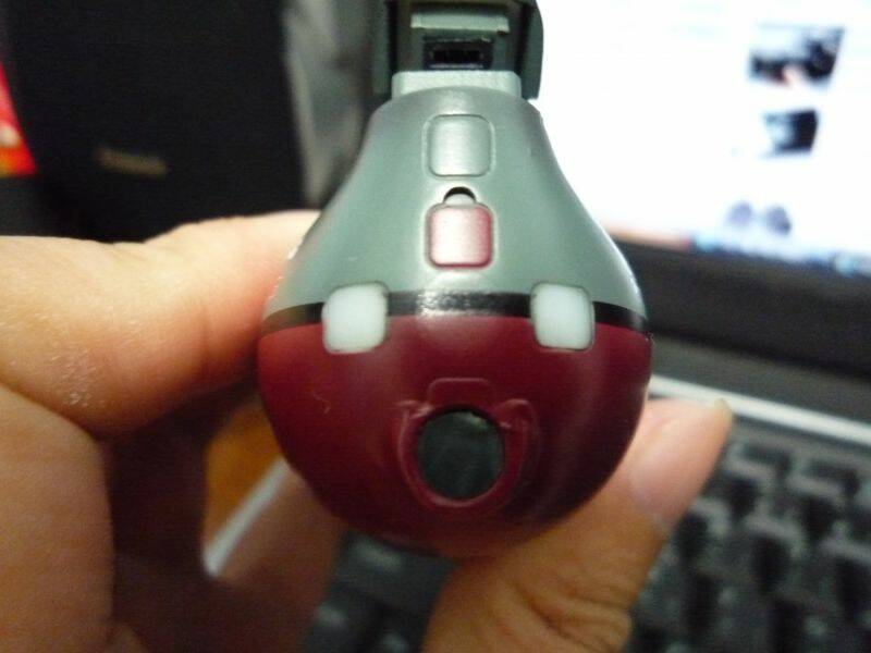

來, 把轉向馬達拆剩這樣
方法: 先用小鑽頭擴灰色塑膠底部的孔, 再用大一點的鑽頭去鑽那塊蓋住螺旋槳的塑膠就會被扯下來!
如圖:
拆下塑膠蓋以後要用很細的一字起子將白色防水墊片挖出來, 小心別挖破旁邊柱身就會得到圖中三寶, 防水墊片, 螺旋槳, 塑膠蓋
看到馬達軸心以後, 去拿針車油! 滴一滴在軸心上, 會溢的整個都是沒關係!泡他個一天, 再通電! 你會發現他開始恢復轉速了!
