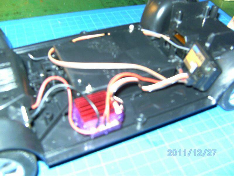

喜歡它的像真度 和內裝而動手將它改成比例控制
賓士休旅車的外型
賓士休旅車的外型
賓士休旅車的車型
車殼內部構造
[localimg=400,300]1[/localimg]
拆下原本的控制電路板
新控制系統放置方式
轉向迷你伺服機藏匿於此

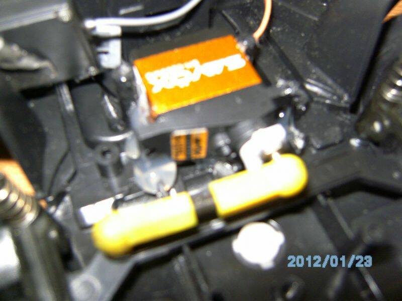

 樓主| 發表於 2012年1月23日 05:12 PM | 顯示全部樓層
轉向伺服放置位置
以熱熔膠將其固定
電池利用雙面膠固定於車殼下後方

 樓主| 發表於 2012年10月3日 08:54 PM | 顯示全部樓層
回復 5樓 NAMOAMITABHA 的帖子
抱歉拖到現在才回復
伺服機與橫稈的連接
是利用手邊以前1/10房車改裝用的可調式連桿連接
另外伺服機擺臂和橫桿上都須各鎖上一棵和尚頭螺絲
兩顆和尚頭螺絲的距離必需要和所準備的可調式連桿長度相等ㄛ
