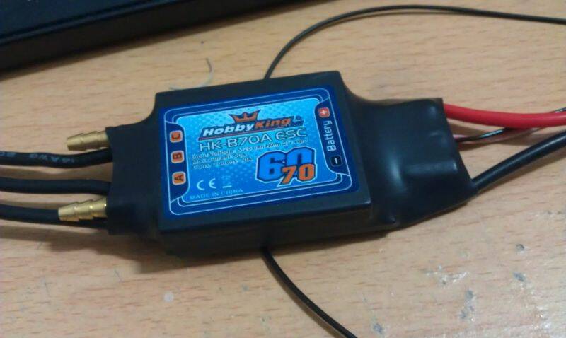

小弟購買了一顆HOBBYKING 70A的電子變速器馬達轉動很無力.... 電子變速器交叉比對後...得知問題是出在電子變速器
不知道有沒有前輩有用過這一顆...指導一下小弟是設定上的問題...
(網路上的都是英文的..小弟看不懂.所以麻煩會設定的大大教導一下@@)

發表於 2012年1月20日 01:54 PM | 顯示全部樓層
把說明書PO上來我幫你翻譯.

發表於 2012年1月20日 04:00 PM | 顯示全部樓層
看了一下說明書.................
請把馬達反向(兩線對換)............
再把油門在遙控器上設為反向...............
然後再試試看..............
發表於 2012年1月21日 12:13 AM | 顯示全部樓層
幫你翻好了....
進入設定模式:
1. 將馬達與接收電變正確連接, 先不送電
2. 打開遙控器並將油門推到全油門. (F牌系統可能須將油門動反向)
3. 將電變與電池連接後會出現音樂聲響
設定:
通電三秒後, 馬達會開始發出一段音階及一聲或數聲B聲不等. 每個音響組合會重複三次, 代表你正進入的設定主選項. 如下
音階之後B一聲 : 電池低電壓保護設定
兩聲          : 油門
三聲          : 倒車
四聲          : 馬達進角
五聲          : 無刷對應頻率設定
進入次設定/選單的方法:
在你聽到你要設定主選項音響的時候將油門拉至一半就可進入. 電變使用摩斯電碼來響音, 對應請參照所附表格, 每個選項重複三次
到了你要的選項如何儲存:
聽到你要的選項以後把油門推回全油門, 你會聽到電變發出一長B聲. 設定成功.之後自動跳回主選單
如何結束設定:
將油門拉至0, 電變會自動結束設定並回覆正常工作模式
對應表
Option 1.1 Cell Type and Number of Cells  ♪—
• — 1 Short + 1 Long NiMh/NiCD Auto Cell Count - 0.8V/Cell
Cutoff Voltage *  (一短一長, 鎳氫鎳鎘)
• — — 1 Short + 2 Long 7S Li-Po (25.9V) – 21V Cutoff Voltage
• — — — 1 Short + 3 Long 6S Li-Po (22.2V) –18V Cutoff Voltage  (一短三長, 6S鋰電, 18V截止)
• — — — — 1 Short + 4 Long 5S Li-Po (18.5V) – 15V Cutoff Voltage
• — — — — —1 Short + 5 Long 4S Li-Po (14.8V) – 12V Cutoff Voltage
• — — — — — — 1 Short + 6 Long 3S Li-Po (11.1V) – 9V Cutoff Voltage
• — — — — — — — 1 Short + 7 Long 2S Li-Po (7.4V) – 8V Cutoff Voltage
Option 2. Acceleration  ♪— —
•• — 2 Short + 1 Long Soft  (兩短一長, 溫和起步)
•• — — 2 Short + 2 Long Medium Acc*
•• — — — 2 Short + 3 Long Hard Acc
Option 3. Reverse  ♪— — —
••• — 3 Short + 1 Long No Reverse  (三短一長, 無倒車)
••• — — 3 Short + 2 Long Reverse with 25% power* (三短兩長, 倒車只有25%的動力)
••• — — — 3 Short + 3 Long Reverse with 50% power
Option 4. Timing Mode Setting   ♪— — — — —   (馬達進角不懂別改)
•••• — 4 Short + 1 Long 1º - For 2-4 Pole Inrunner Motors *
•••• — —4 Short + 2 Long 7º - For 6-8 Pole Motors
•••• — — — 4 Short + 3 Long 15º- For 10-14 Pole Outrunner Motors
•••• — — — — 4 Short + 4 Long 30º - For 10-14 Pole High-RPM Outrunner
Motors
Option . 5 Pulse Width Modulation(PWM) Setting    ♪— — — — — — (馬達相關不懂別改!!!!!)
••••• — 5 Short + 1 Long 8KHz – For low RPM and low pole count motors *
••••• — —5 Short + 2 Long 16KHz – For most out runner motors   (五短兩長, 外轉用這個)
* 是預設值

 樓主| 發表於 2012年1月21日 03:53 AM | 顯示全部樓層
感謝兩位大大幫忙~還替小弟翻譯...
真的感謝你們這麼熱心幫忙...
我這兩天再試看看....目前才清楚如何正常運作= ="...
