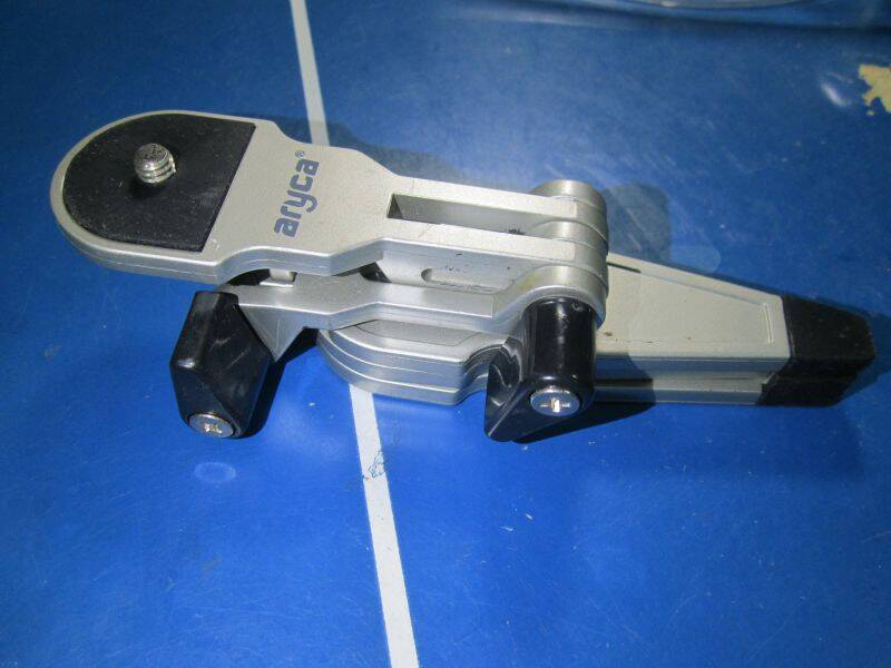

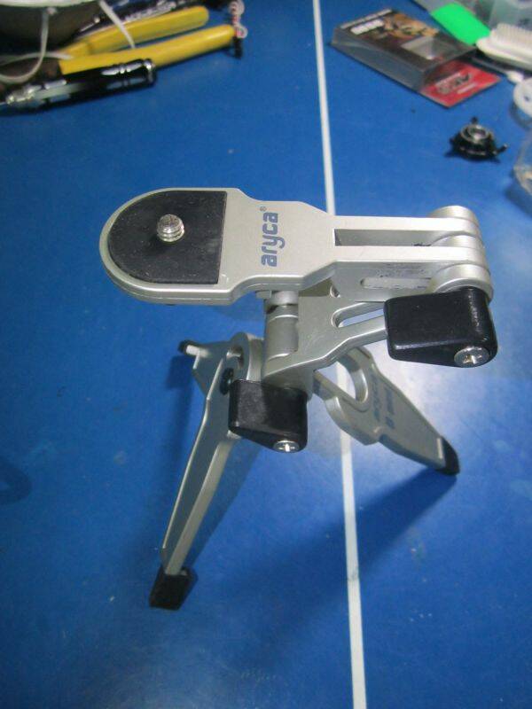

簡易型的三角架,網路上很普遍
這是我好幾年前買的,一個人外出旅行很好用
拆掉腳架部分

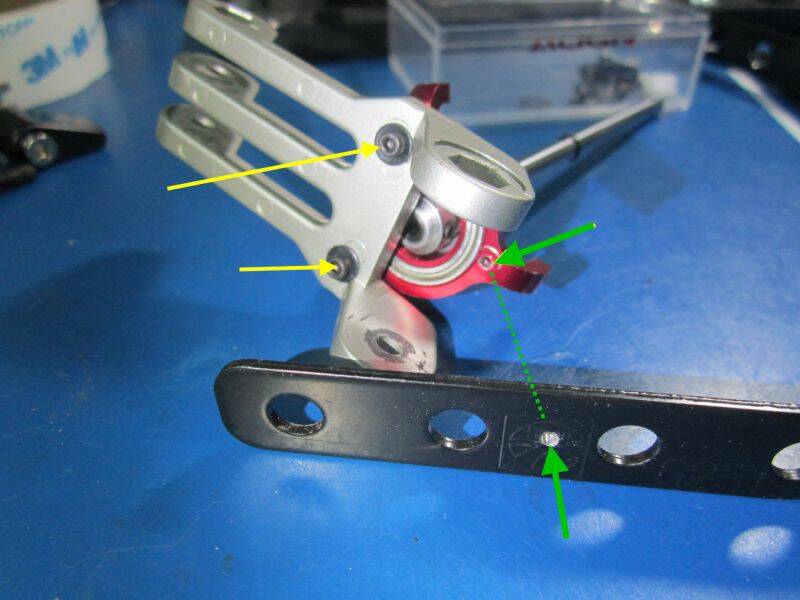

找了兩根這種有洞洞的鐵條
這是450副廠的十字盤,買了一年都沒用到,今天終於可以派上用場

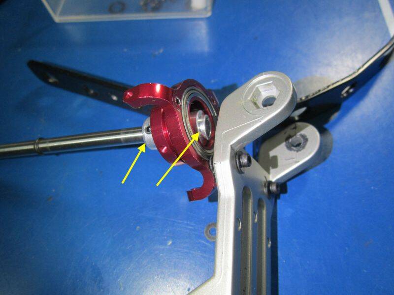

Pro的主軸一根(摔彎過的),如圖再套上兩顆固定環
利用這兩顆固定環將十字盤固定在主軸上,使其不會上下移動
鑽好各部所需組裝的孔位

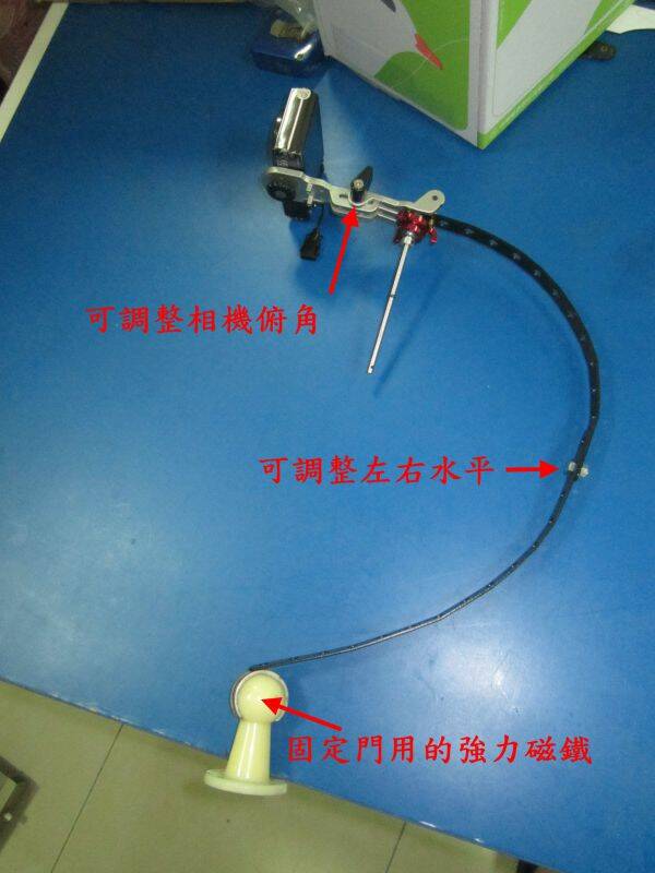

完成圖
那顆磁鐵用來配重很方便,馬上可以變換調整位置,進口的平衡器是靠鎖上不同配重的法碼來找到平衡點

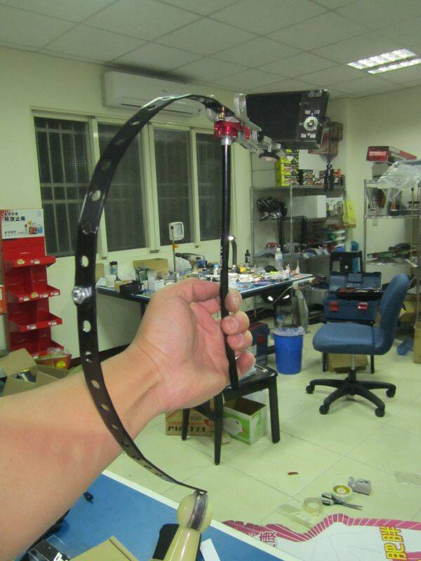

使用圖
套上摔彎的250尾管當手持時的把手
