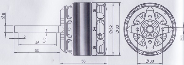

PYRO 800我比較有興趣,重量也比我目前用的X-ERA 4530輕了些.
只是軸心是8mm,要訂製11T及12T的加長小斜齒,第三軸承座也要改成8mm的,這部份恐怕不便宜.
F3C如果沒有阿嘉那種手可以順著飛,動力大點還是好處很多的.強風下至少動作不會失敗,動力隨傳隨到的感覺非常好.一樣只用25C的電池效果就很明顯.

馬達應該會換,但要先確定E720是否裝得下,小齒問題是否能解決.
160HV就算了,F3C用120HV夠了,我試過持續150A沒事的.

黑黑....直徑63mm我的機..裝的下...........口試...好貴啊..

軸心是8mm没错,但是好像和馬達連接的地方是車細了的。而且這個6角型的軸頭,第三馬達座估計要加一個套子才能和軸承配合。具體尺寸還需要進一步確認。
