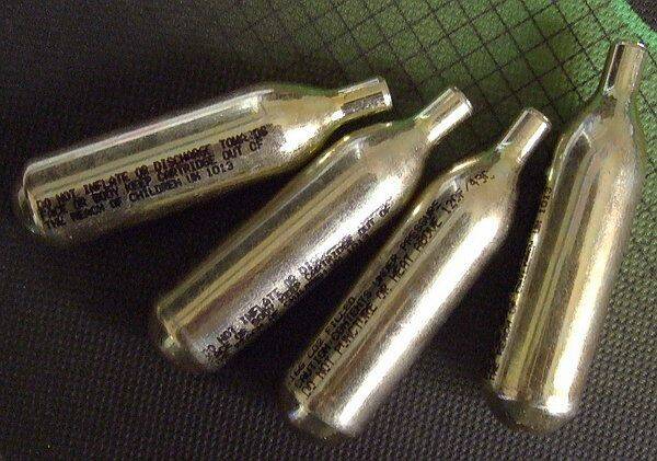

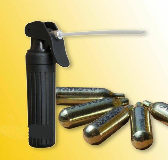

如果成分一樣,是否可用於萬一鋰電池起火時隨身滅火器材呢(圖三)?有沒有知道的大大提供寶貴意見,謝謝

我覺得要達到滅火的效果CO2也是有足夠的量, 那小小支的, 推推膠彈是OK, 一次只是吐一口氣, 但萬一遇到火量大一些時, 會不會不足????
發表於 2012年1月15日 06:53 PM | 顯示全部樓層
鋰電要用 D 類滅火器,
CO2 是用在 B, C 類,用在鋰電失火,效果可能很有限

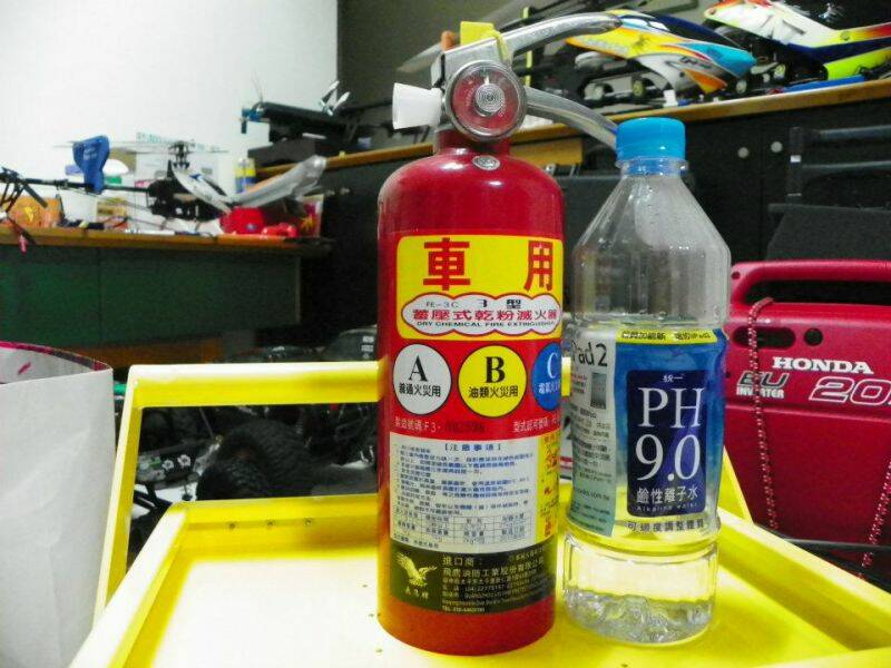

想太多...你需要的是這個:
 樓主| 發表於 2012年1月15日 08:08 PM | 顯示全部樓層
回復 4樓 shouzama 的帖子
這個不錯喔,但是可以用於電池嗎?可以就讚了 謝謝分享
發表於 2012年1月16日 07:14 AM | 顯示全部樓層
回復 1樓 RASHNE 的帖子
我是用這種的~小而美~電池箱燒了兩次~都用它滅掉的
