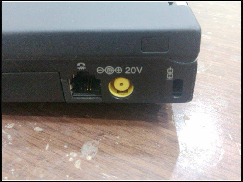

發表於 2012年1月15日 08:38 PM | 顯示全部樓層
我的筆電用6S 5000mAh兩年有了.
比較正確的方法是做一個DC-DC (7.4V~32V穩壓為20V),而我是直接供應19~25V的電壓,靠筆電內部穩壓電路自己穩壓.
如果是手機,其實已有現成的商品可買(手機行動電源).
若要自己DIY,可以買一個汽車點菸器轉USB的轉換器,輸入改成用3S電池.
 樓主| 發表於 2012年1月17日 05:52 AM | 顯示全部樓層
謝謝五樓的大大~我要問的意思就是跟妳做一樣~野戰外出方便~謝啦!!
