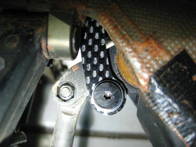

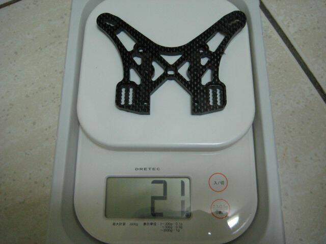

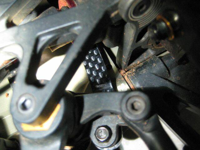

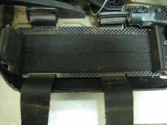

把原廠鋁合金方向連結片跟軸襯改成碳纖板跟滾珠軸承,減少虛位。因為軸承比較大顆所以兩端圓的直徑也比較大,大了3mm。凸緣軸承尺寸:4x8x3mm。偷輕大約1克。再來就是耐用性測試了。最後一張圖是逆向工程的碳纖電池板,偷輕大約30克。原來的鋁合金材質不堪電池重力加速度的蹂躪已經變形了。

原廠鋁合金方向連結片的確虛位蠻大的,您這碳纖版套件是DIY還是買的到呢?好用我也來搞一個!
 樓主| 發表於 2012年1月15日 05:10 PM | 顯示全部樓層
是自己DIY的。有興趣的話,我可以把圖面跟廠商資料給你。不過還是等我先測試過沒問題後再說。

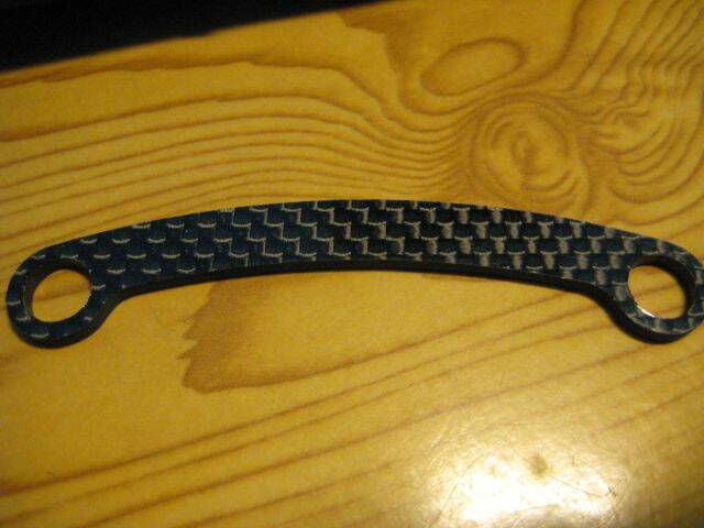

補一張照片。方向拉桿連結板。
 樓主| 發表於 2012年1月17日 10:43 PM | 顯示全部樓層

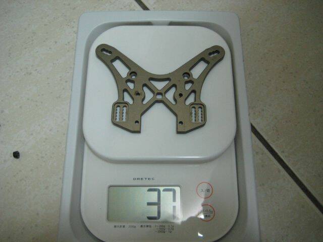

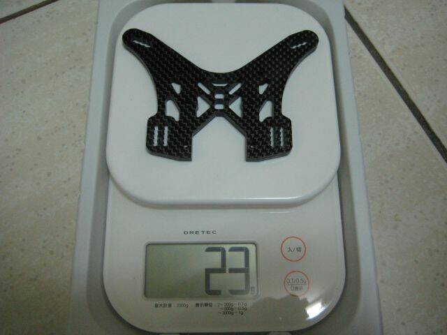

存錢買的碳板就這麼在一次的油門大失誤中,掛點了。實在不甘心,花了一些時間重新複製一片,而且強化之前的弱點,同時把車殼支架上升6mm(油改電才需要)。比原來的碳板重2g,比鋁板輕14g。重點是比原廠碳板便宜多了,也比原廠鋁板便宜一些些。要說缺點的話,就是5mm厚度是用2mm跟3mm板子黏在一起的,送來的時候黏得沒有很好,自己要再補黏。有些偷輕的地方複製的沒有很好,但是孔位都沒問題,螺絲一鎖就上。希望能比原來的碳板耐用。
