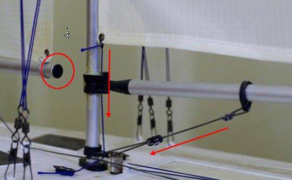

主帆可能沒有吃到風喔:帆緣應該是平順的,不是鬆散的。
主帆要再調整一下!
靠近梶桿那條下曳索要拉緊。
橫桿下方那條斜的boom vang (橫桿下曳索),也要拉緊!
打圈那個若往外推 (功能等於後拉索),就能減少帆弧。
原廠帆布材質雖然很厚,風大時還是很好維持帆形的。
另外,強風時後曳索是要拉緊沒錯;可是,要考量主梶的強度!
梶桿上端頂多彎曲5-10度吧。
主梶彎到那樣,可能有點危險......後曳索要放鬆些。
