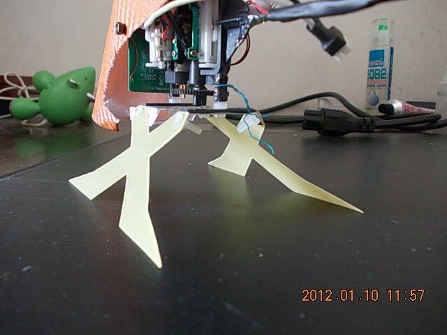

目前結合這幾次的經驗考量單獨更換、耐用度、重量(最輕到2.6克)、制作方便,之前幾款腳架就不貼文了,目前這款經過幾炸之後還算滿意的作品。以下看圖說明

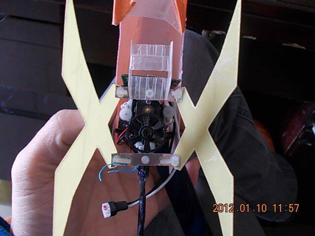

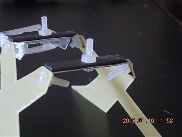

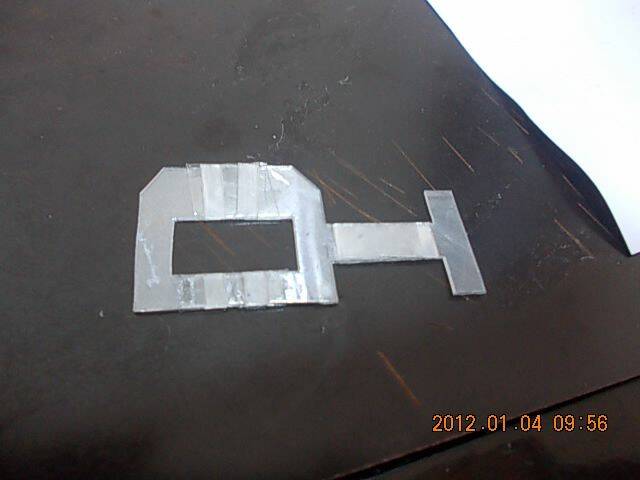

0.6MM鋁片折彎打孔
0.6MM鋁片折彎打孔
上面放一片碳纖片,使整個支架有足夠的韌性不會變形、重量又輕,中間打孔以M2螺絲為連接柱 ...

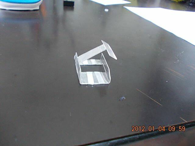

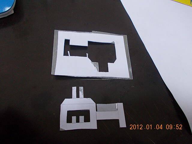

0.6MM塑膠片作出模型
0.6MM塑膠片作出模型
折好五個磨擦片
折好五個磨擦片
用膠帶貼好
用膠帶貼好
用吹風機加熱一下折
用吹風機加熱一下折
用3秒膠對接~完成後跟電池的密合度一樣,若是厚電池則非常緊
呵呵~跟之前作的幾種電池架大合照
呵呵~跟之前作的幾種電池架大合照

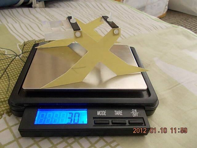

過磅3克
過磅3克

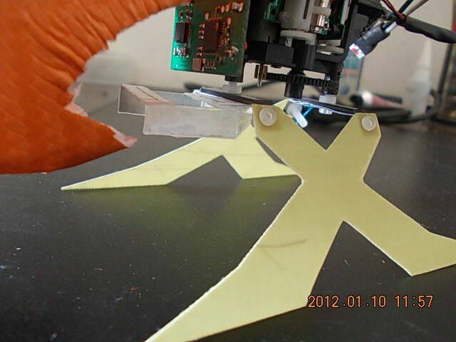

側寫
側寫

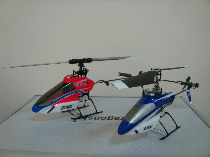

MSR是我的第一台機子,實在太常摔了,摔過100次以上吧,所以換過一次腳架,但也幫我把正飛四面的方向感都練穩了,很值得!下面是還堪用的舊腳架!!
不過腳架真的沒這麼容易壞,只要綁一條"棉線",真的要壞要斷很難...MCPX玩了3個多月,腳架還沒換過

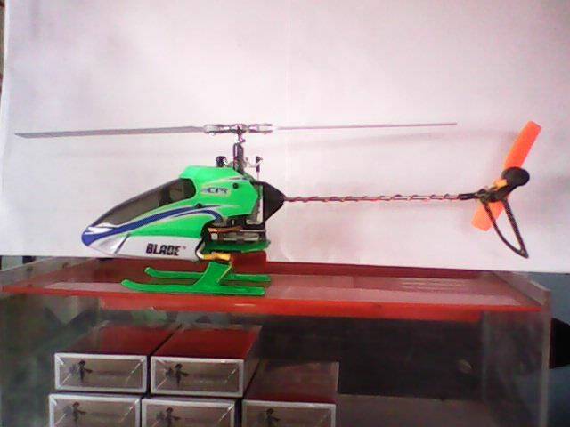

發表於 2012年1月13日 07:35 PM | 顯示全部樓層
看到大大DIY的精神小弟實在佩服'小弟也撩落去'雖然有點醜但很耐用[鋁合金]
